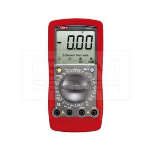

  19. HaChu
    HaChu Advanced Member
    19/8/08
    3.407
    77
    Bia Bà - Văn khê - Hà Đông
    Re: DIY Kharma EXQUISITE CLASSICQUÉ STYLE
    Chiều nay con UNI TI U TÊ NĂM TÁM này sẽ bay về với chủ nhân của nó sau nhiều ngày lưu lạc.
    Em này đo rất chính xác, cầm rất chi là đầm tay.
    Cảm ơn anh Si - EN nhá .
    ( mai mốt đợi ông ý làm xong lại mượn tiếp hí hí :mrgreen: )
