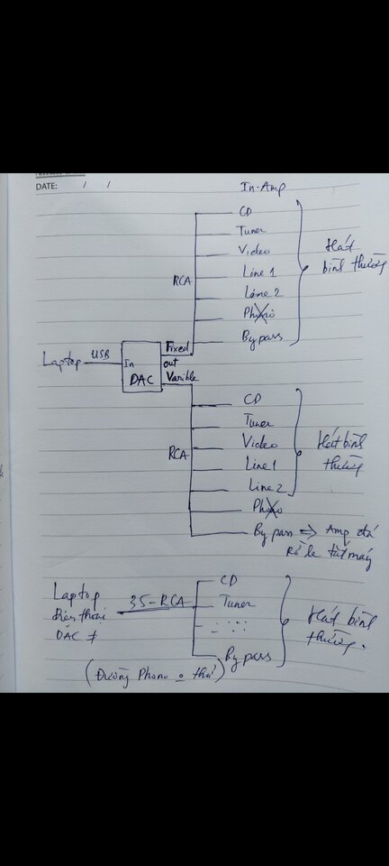

    Xin nhờ các Bác cho em ý kiến về trường hợp em mô tả như hình dưới đây ạ.
    Em đổi cặp dây rca khác, đổi cặp loa khác thì kết quả vẫn vậy. Em xin cảm ơn!

    Chế độ by-pass là không qua xử lý mạch âm sắc của amply mà đi thẳng sang bên công suất. Có thể khi kết hợp chế độ Variable của DAC thì nó tăng dòng lớn quá dẫn tới quá tải công suất như nào đó nên relay ngắt để bảo vệ. (Em không có kinh nghiệm, chỉ suy đoán :)). Có vấn đề gì với Fixed port mà bác phải dùng Variable và By-Pass cùng lúc ạ?
    Bác đừng thử đường phono (đây là đường nhạy cảm và mV rất thấp), đưa mV cao vào dễ hỏng mạch thì phải.

    Em cảm ơn Bác. Em đang thử so sánh 3 cách để lấy 1 cách dùng phù hợp:
    1. Dùng pre trên Dac và mạch công suất trên Amp:
    Out Variable trên Dac nối vào In Bypass trên Amp.
    (Cách này amp đá rờ le tắt máy)
    2. Chỉ dùng pre và mạch công suất của Amp (không dùng pre của DAC)
    Out Fixed trên Dac nối vào In CD, In Line, ....(trừ In Bypass) trên Amp.
    3. Dùng pre của cả Dac và Amp:
    Out Variable trên Dac nối vào In CD, In Line.... (trừ In Bypass) trên Amp.
    Cách thứ 3, dùng cả pre trên Dac và trên Amp có lẽ là cách kém hiệu quả nhất.
