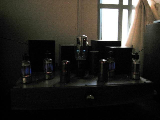

    Sao kỳ quá. 1 kênh thì đèn bình thường ,1 kênh thì 2 đèn có màu xanh xanh.
    áp 270v(do quan BA bi thieu A.)em dang chay đỡ,sẽ quấn cục khác thế vào.
    cathode 15V(kenh bi xanh.)
    Rk 305 ohm.25w
    cathode 15,8v (kenh bình thường)
    Rk 305 ohm.
    OPT 8k CT.
    Các Bác cho em hỏi tai sao vậy,Cách khắc phục sự cố trên ạ,.
    Thân chào!

    Xanh có thể do đèn mới , chạy mấy bữa nó hết bác ạ, Bác thử đổi 2 đèn qua lại xem nếu bóng đang bị xanh đảo qua bên kia vẫn xanh thì cứ vô tư xài bác ạ.
    Thân

    theo em nghĩ đèn sáng màu xanh là vì bóng của bác còn mới, sd một thời gian sẽ hết thôi.

    em đão qua bên kia ,giong như Bác Via chĩ dẫn.no' ko xanh Bác ạ.
    G2 em dang chay 197.7V.
    Như vậy em phải kiểm tra từ đâu ạ!
    1 vấn đề nữa ạ,em đốt tim AC,đang bi hum nhỏ nhỏ.
    Có toa thuốc nào cho em nó ko ạ!
    Thân chào!

    Bóng này bắt buộc đốt tim DC, em thấy dât sheet nó ghi vậy, bác thử lại xem sao.

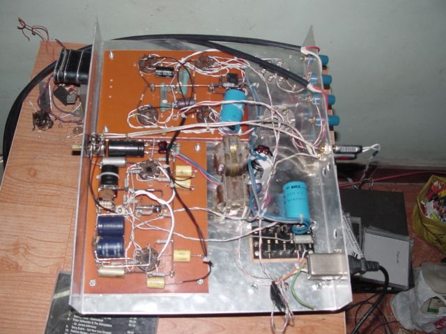

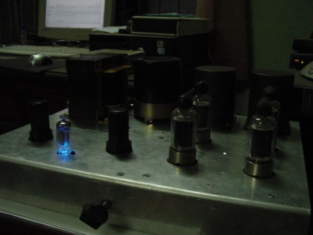

    Gởi các Bác vài hình ảnh của em nó!
    em đang chay rô-đai.

    ruột gan của em nó đây ạ!

    Tube này khi bật cao thế lên thì nó màu xanh là đúng rồi đó bác ( vì là đèn 5cực hướng chùm ) Beam Power Pentode. Nếu càng sử dụng màu xanh sẽ nhạt dần thì là bóng sẽ yếu dần. Tube này không nên đốt AC cho dù PP cũng không hết hum chỉ có DC là sẽ giảm hẳn. gởi bác tấm hình E nó màu xanh rất đẹp khi nghe bass màu xanh ấy sẽ chớp theo tiếng bass nữa đấy :) . Vài hàng chia sẽ cùng bác
