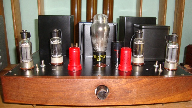

    Đèn này mình chạy nó 3cực mắc //(parallel), trước đó mình cũng sử dụng 6SC7 đèn đầu như thấy tiếng nó hơi chói, nên sửa lại 6N7GT thì tiếng nó tốt hơn. Tổng thể là rất hay so với giá tiền của E nó phối ghép với JBL L-86, OTTO 606A nghe rất hay.

    Như E nói ở trên 2E24 phải đốt bằng DC, mỗi cuộn đốt phải riêng thì khả năng xử lý ù hum sẽ giảm, chúc bác thành công và tìm ra chất âm của 2E24

    Dạ vâng mắc // thì tổng trở giảm dòng tăng ạ.
    [quote = "tungsen1972"] [quote = "hongphong"] Đèn này mình chạy nó 3cực mắc / / (song song), trước đó mình cũng sử dụng đèn 6SC7 đầu như thấy tiếng nó hơi chơi, nên sửa lại 6N7GT thì tiếng nó tốt hơn. Tổng hợp thể là rất hay so với giá tiền của E nó phối ghép với JBL L-86, OTTO 606A nghe rất hay.
    Bác Hongphong cho mình hỏi tý ạ: Mắc / / (song song) thì khi chạy mỗi bóng giả sử 70ma, hai bóng / / tổng cộng 140ma.Vậy muốn gắn OPT tải cho hai bóng Opt phải có dòng> 140ma hay chỉ cần đến 70ma 100mA là được?

    Upgrade 2E24 PSE
    6SH7 Red Metal( Triode) -- 2E24 (Triode) PSE
    Nắn 301A WE
    Chất âm sau khi Upgrade em này lên em phải bán đi cặp 2A3 RCA plate black :mrgreen:

    Chúc mừng bác , lại là thêm một em rẻ mà hay hả bác , dòng họ 2exx em có rồi ,e ứ thèm chơi nữa đâu . Em đang rò mò tới 809 tube hoặc 12E1 ,chắc hôm nào tới nghe lén của bác quá ....

    Đèn này dễ làm và cũng rất hay nhưng có vấn đề hay u ù.........Cây đèn nắn WE của bác nhìn phê quá.
