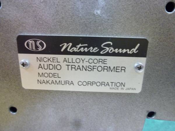

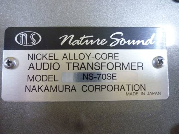

    Em nghĩ là chắc khó mà kiếm được,trừ khi mua của hãng,mà mua đồ hãng cũng khó mà tìm được cho dễ dàng.
    Show các bác tí đồ hãng cho xôm tụ :D
