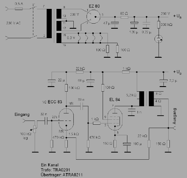

    Các sư huynh à,
    Tuy dự án 6pi3C của em chưa xong nhưng hôm qua mới xin được cặp loa lấy từ máy JVC cũ (Loa EAS 6ohm/10W, đường kính 120mm). Hôm nay tình cờ lên mạng chôm được cái mạch dùng đèn cho công suất 8W (file đính kèm). Em định ráp theo mạch này nhưng rủi ro là cái mạch hơi thiếu thông số nên nhờ các bác tư vấn dùm em:
    1. Cục nguồn:
    - phần đốt tim: cuộn 6.3V quấn 3A (tổng dòng điện đốt tim 4 đèn = 2x0.3 + 2x0.76 = 2.12A) (không biết cỡ dây bao nhiêu cho vừa?)
    - phần cao áp: +220V _0V_ -220V/200mA (dây cỡ 0.2mm?)
    - Như vậy phải quấn phần sơ cấp vô là 220V khoảng 300mA (cỡ dây?)
    Quấn dây như vậy có ổn chưa (em chỉ cần thông số thôi chứ em nhờ tổ quấn dây công ty em quấn dùm, lâu lâu lấy uy của sếp ra xài tí xíu..khà...khà..).
    2. Biến áp xuất âm:
    cái này thì em chịu thua vì em chưa từng biết tính và quấn OPT bao giờ. Nhờ các anh chỉ cách mua Fe, chọn dây và cách quấn ra sao (để đảm bảo đạt chất lượng thì em sẽ tự quấn phần OPT này)> Fe để làm OPT thì mua ở đâu (chợ Nhật Tảo nhiều chỗ quá không biết chỗ nào, em mua 1 cái OPT cũ cho dự án của 6pi3C của em bị chém hết 250K...hic..đau)
    Còn cặp loa thì em định đóng thùng theo kiểu Spiral AG180M (em đọc phần lý thuyết của ông này em thấy mê lắm).
    Em dự định thiết kế cái này để ở phòng làm việc trên công ty của em. Nhìn cũng hay hay. Do ngày xưa em thấy ở tiệm CD của cà phê Hi-end có cặp loa dùng đèn như vậy thấy cũng hay. Âm thanh nghe được lắm nên bây giờ quyết định làm thử.
    Mong các bác cho em vài lời chỉ giáo với nha.
    Thanks các bác thật nhiều.

    Em mới tìm thêm được một cái mạch tương tự rõ hơn tí xíu. Nhờ các bác chỉ giáo giúp quấn cái OPT nhé.
    Thanks các bác

    Cứu em với...
    sao mấy ngày đọc hết một đống tài liệu và topic về quấn biến áp xuất âm, em bị...tẩu hỏa....hic. Thôi, em đành xin các anh chỉ cụ thể dùm em cách quấn biến áp xuất âm cho EL84 theo cái mạch thứ hai (sơ cấp 5.2 Kohm, thứ cấp 8,4 ohm) cụ thể dùm em.
    1. sử dụng FE loại gì? Kích thước ra sao? Mua ở đâu (chợ Nhật Tảo bán chỗ nào?)
    2. đường kính dây sử dụng cho sơ cấp và thứ cấp?
    3. cách xếp lớp và số vòng cho mỗi lớp ở từng cuộn sơ và thứ.
    4. Lót giấy độ dày bao nhiêu cho mỗi lớp dây?
    Rất mong được các sư huynh chỉ bảo.
