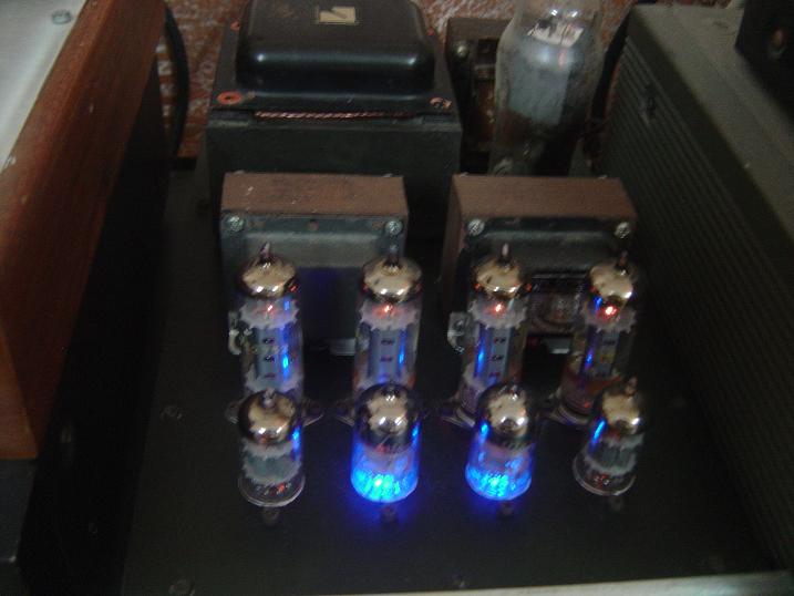

  19. newpower
    newpower Advanced Member
    8/4/09
    1.761
    81
    Bác Loadeu ơi! bác review chất âm nó nghe có OK khg? Em thấy có 4 đèn đầu, 2 cái kia khg xài à

  21. loadeu
    loadeu Advanced Member
    8/7/07
    5.844
    45
    Xã đoàn Gầm cầu
    Dạ, nghe vui tai lắm ạ. Em chẳng biết rieview thế nào, chỉ thấy nó vui tai thôi ạ.
    Hai cái đèn đầu ở giữa là xài, hai cái hai bên là thắp lên cho đẹp ạ, vì em (khoan nhầm nên thừa lỗ).
  22. loadeu
    8/7/07
    5.844
    45
    Xã đoàn Gầm cầu
    Em không biết chụp ạ, đại hiệp về chụp hộ em ạ .
  23. newpower
    8/4/09
    1.761
    81
    Amp cho EL 86 mấy bác khoai Tây khuyến cáo nắn bằng diode vì Em này chạy áp th6a1p nhưng ngốn dòng dữ lắm. Bác nắn bằng 5U3C có đủ dòng khg
  24. cuongnm
    cuongnm Advanced Member
    28/5/09
    2.502
    HLGA - GẦM...
    hồn az12 , da 5u3c thừa dòng bác ạ ! :lol:
  25. loadeu
    8/7/07
    5.844
    45
    Xã đoàn Gầm cầu
    Kẻ hèn này chụp hình bên trong có được không thưa đại hiệp?
