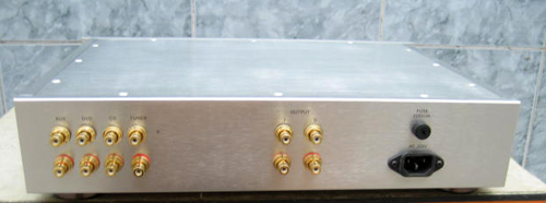

    Gửi các bác cái HP amp em làm xong năm ngoái, chạy 4 bóng ECC 88 của Tungsram, trở kháng ra 32OHM nên tiếng âm thanh có vẻ mạnh mẽ phết.

    To lanovia: mạch của em cho newbie hơi bị good, ít linh kiện, đơn giản dễ làm. Nếu bác qua mức newbie như em thì làm như theo mạch của bác thanhgamo, em thấy 4 bóng em nản lắm vì hem có đủ kiến thức làm. Nhìn vô em hoa hết mắt mũi. làm dễ dễ nghe thử, từ từ làm hoành tráng. Hay hay ko là do tai mình thui, chưa chắc HOÀNH TRÁNG mà nghe đã hay :D phải ko bác. Nhìn hình cái Headamp của bác thanhgamo toàn hàng gấu ko đó nha ^^

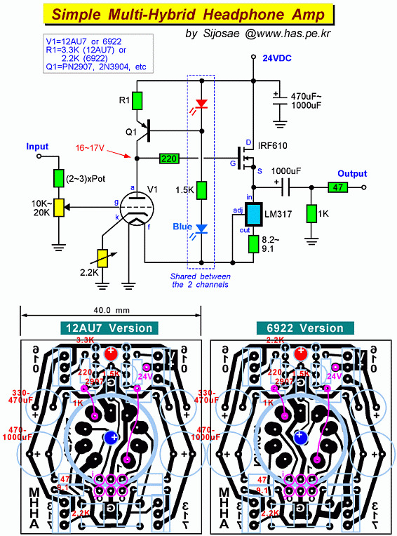

    Em sẽ làm mạch theo sơ đồ này và dùng đèn 12AU7 các bác ạ, các bác cho em hỏi là làm thế nào để xác định được điện áp ở chân ADJ con LM317 để cấp cho đèn đốt tim ạ? và nguyên lý hoạt động của khu vực Q1. Đa tạ các bác :)

    Em thấy con LM317 này hình như tạo nguồn dòng hay sao ấy, điện áp ở 2 chân Adj và Out là 1.25(tra datasheet) => dòng đốt tim là I=U/R=1.25/9.1= 0.14(a), gần bằng bằng dòng đốt tim của 12AU7(0.15a). ko biết có đúng ko

    hic, theo em được biết là con LM317 nó là IC ổn áp mà bác T.T Em sắp láy đủ linh kiện rồi, xong làm 1 bài hoành tráng cho các bác :D

    Thì con LM317 đúng là IC ổn áp(nhiều nguồn dòng dùng IC ổn áp), nhưng điện thế giữa 2 chân adj và out luôn là 1.25v, bác coi lại datasheet.
