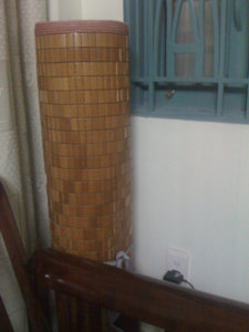

  13. huyvuacobac
    huyvuacobac Advanced Member
    5/9/07
    6.269
    PN
    Cot của em đây
    Các bác xem và bình loạn dùm em nhé
  14. Revox
    Revox Advanced Member
    21/11/06
    868
    Re: Cot của em đây
    :lol: :lol: :lol: Em nghĩ là lấy đâu khe hở để âm trầm đi vào.....
    RV.
  15. huyvuacobac
    5/9/07
    6.269
    PN
    Re: Cot của em đây
    Đọc bài của bác TCS thì e nghỉ chủ yếu là để triệt tiêu sóng đứng. Nhưng thực tế e thấy nó có hiệu quả đấy bác ah, e cũng chẳng hiểu. Đang phân vân có nên làm tiếp mấy cột nữa o
  16. Wildhorse
    Wildhorse Advanced Member
    12/3/08
    1.430
    Re: Cot của em đây
    em nghĩ cái của bác có tác dụng tán âm nhiều hơn.
  17. papa_mama
    papa_mama Advanced Member
    2/1/08
    234
    Re: Cot của em đây
    Bác này chỉ có cái nói "quá đúng" :D
  18. AudioBravo
    AudioBravo Advanced Member
    18/8/06
    933
    237
    Re: Cot của em đây
    Làm thế này thì chỉ mất diện tích, tác dụng ko đáng kể.
  19. anvn
    anvn Advanced Member
    5/4/06
    1.082
    Trông cái...bó chiếu ở góc nhà như vậy hết muốn nghe nhạc bác ơi.Nên thay loại khác cho nó thẩm mỹ và pro.
  20. VinylLover
    VinylLover Advanced Member
    9/12/05
    181
    Re: Cot của em đây
    Âm trầm vẫn đi vào theo tỷ lệ diện tích bề mặt còn lại reflex chính vào cái mặt cứng đó ... thành loạn đao pháp :) em nghĩ bác này vui tính giơ máy ra đầu giường minh hoạ chơi :roll: .
  21. PhanTran
    PhanTran Advanced Member
    5/2/07
    2.159
    239
    Re: Cot của em đây
    Vụ xấu đẹp thì thì kiếm vải bọc lại là được, nếu bác thử thấy hiệu quả thì cứ dùng, kệ các bác khác chê. Chắc là cũng chả có mấy cụ đã thử kiểu này.
  22. BachDuong
    BachDuong Moderator
    2/12/05
    4.998
    879
    Hanoi
    Re: Cot của em đây
    Chào bác, em xin có ý kiến như thế này:
    Hiện tượng sóng đứng phát sinh khi có 2 mặt phẳng // và có bề mặt đồng nhất với nhau nên người ta triệt tiêu sóng đứng bằng cách làm mất các mặt phẳng //, như trải thảm ở sàn nhà để làm cho bề mặt sàn không đồng nhất với bề mặt trần, treo rèm hoặc các tấm tiêu âm ở 1 bên tường, làm cho bề mặt tường trở nên lồi lõm,v.v....
    Còn cột chân voi là để triệt tiêu hiện tượng cộng hưởng của âm ở tần số thấp. Âm thanh tần số thấp thường cộng hưởng rất mạnh ở các hốc, góc tường có hình khối vuông, gây nên tiếng rền, ầm ì. Cột chân voi hoặc các panel hút âm trầm phải được làm từ vật liệu hệ số hút âm và độ dày được tính toán để hút được âm ở tần số thấp.
    Bác làm cột chân voi mà dùng vật liệu có bề mặt kín và cứng (chiếu trúc) bọc ở ngoài thì hầu như không có tác dụng hút âm mà nó chỉ có tác dụng làm mất đi 2 góc tường. Như vậy nói nó không có tác dụng cũng không chính xác nhưng tác dụng của nó rất thấp. Bác nên bỏ cái chiếu trúc bên ngoài đi để cột chân voi hấp thu được sóng âm.
    PS. Em thấy có bác khuyên người ta là dùng được nhưng không chỉ ra lý do tại sao dùng được thì không nên khuyên
    TRANDAIARC likes this.
  23. gacon
    gacon Advanced Member
    25/12/07
    1.359
    hanoi
    Re: Cot của em đây
    Thay chiếu trúc bằng chiếu cói đc ko các bác ?
    khách đến chơi, ko biết lại lấy ra nằm thì chết em :D
  24. Tẩu
    Tẩu Advanced Member
    5/5/08
    94
    Em thấy theo phong tục Việt Nam trong nhà có người chết người ta thường hay dựng giường, chiếu lên. Các pác không nên làm cột bằng chiếu, tính sáng tạo thì có nhưng tính phong tục thì hơi kỳ......
  25. huyvuacobac
    5/9/07
    6.269
    PN
    Vậy là e phải dẹp đi rồi hả các bác. Vậy ở SG các bác có biết ai làm cái chân voi này o, em tới múc về lun. Khỏi mắc công suy nghỉ
