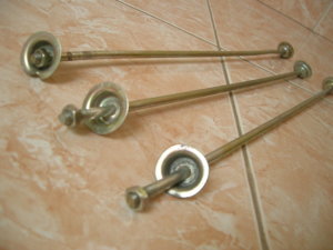

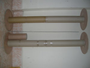

  24. anhchangngongan
    anhchangngongan Advanced Member
    7/12/05
    1.753
    Bình Thạnh, SG
    He he,
    Em vừa hoàn tất hai cột chân voi có hàm lượng "xin" hơi bị cao.
    1/ Nhờ anh bạn ghé mấy chỗ bán cáp đồng trục xin về hai cái lõi, về tháo ra lấy được bốn miếng ván ẹp D=30cm và 6 con tán hình giống như cái chén lủng, riêng lõi giấy ngắn quá nên bỏ đi.
    2/ Xuống nhà máy thấy người ta vứt lăn lóc mấy lõi giấy bèn xin về luôn.
    3/ Ra tiệm sắt mua mấy thanh sắt phi 5mm dài 101cm, sẵn mua luôn bộ ta-rô về ven răng 4mm luôn.
    Kết quả nhó như thế này nè:
    Còn tiếp,
  25. anhchangngongan
    7/12/05
    1.753
    Bình Thạnh, SG
    Tiếp:
    Nhìn từ trên xuống:
    4/ Xin vợ ít đồng ra chợ mua về 4kg gòn, ít mét vải mùng. Sau một hồi đo đo, cắt cắt, may may thì thành cái này (vợ em nhìn chả biết em làm gì :mrgreen: ):
    Còn tiếp,
