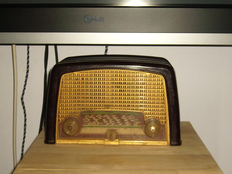

    Anh bạn trong nhóm TanBinhGroup có đem về một món Radio hư,
    Nhìn vô ruột tì có một cái loa oval, một cái OPT be bé, hổng có biến thế nguồn .
    Có một số bóng em chả biết công dụng là gì ?
    Em hổng biết có thể làm được cái gì với món này mà vẫn giữ nguyên ngoại hình ?? :cry: :cry:
    Có 5 bóng là : UY41,UCH42,UF41,UBC41,UL41

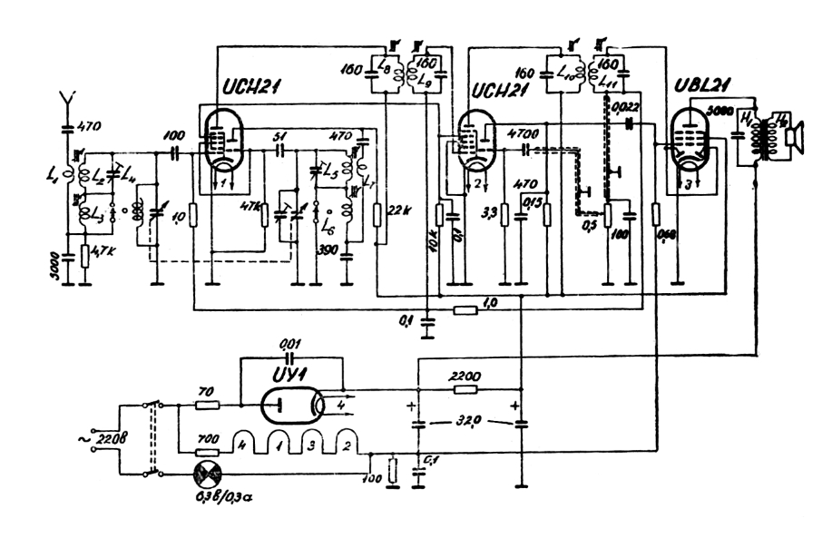

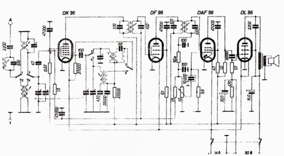

    Có mấy bản Radio Schem.. mới sưu tầm được
    Các bác tham khảo !!!!!
    Hai con này chỉ chạy băng AM thôi
