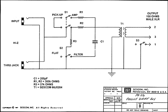

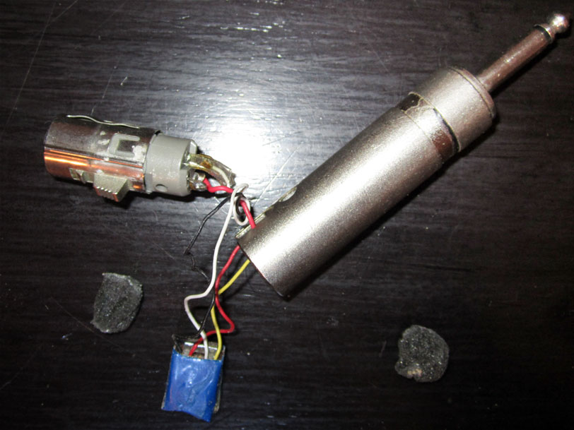

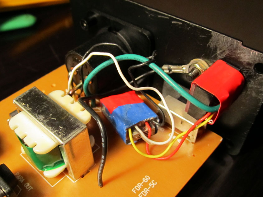

    nhờ quý anh em chỉ hộ. định làm cái Hộp Direct Box (mua mắt quá), thấy có mấy cái sơ đồ chạy bằng biến thế.không biết có anh em nào quấn được nó không (biến thế nguồn thì em làm được chứ cái này thì bó tay). em thấy trong các máy hát ngày trước chạy toàn biến thế xuất âm, không biết mình có thể dùng nó để làm được không ?

    không có ai hết sao. mấy cái biến thế náy có cách nào để tính được tổng trở không các anh. rất mong nhận được sự giúp đỡ
