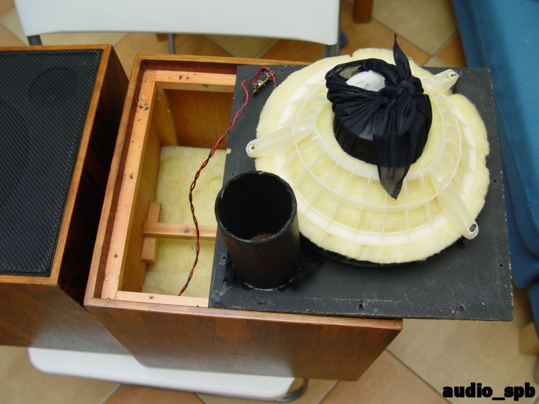

    Em định đóng đôi thùng loa giống như hình, nhưng ko hiểu bọn Khoai Tây vì sao nó lại bọc kín củ loa vào? ko hiểu có tác dụng gì ? Em có đôi củ y chang vậy rồi, giờ đóng thùng ko biết có nên bọc kín như vậy ko ? Mong các bác chỉ giáo !

    Em thấy thùng này là thùng thùng có ống thông hơi mà. Nếu có loa trầm khác lắp cùng trong thùng thì em đang nghĩ cái loa được bịt kín ấy đảm nhiệm dải trung ( hoặc cả trung, cao).
    Nếu mà chỉ có 1 loa duy nhất và cái thùng ấy là sub thì em đoán cái miếng nhựa kia ko lắp kín vào củ loa đâu.

    Dạ ! đây là đôi loa cổ của Sweden. Nó có mỗi driver toàn giải 20cm. Thấy nó có thiết kế đặc biệt, nên em muốn tìm hiểu để làm thùng cho đôi củ của em ( đúng đôi củ của thùng đấy). Đang lăn tăn cái bọc nhựa đấy, nó có tác dụng gì ? kiếm đâu ra ?

    Em nhìn em đoán tập 2: :mrgreen: ( lần này chắc là đúng 80%)
    Cái khung nhựa xung quanh mặt sau của loa là khung hở. Cái bị kẹp giữa cái khung và củ loa là miếng đệm mút hay xốp gì đó chắc để triệt tiêu trung và cao, chỉ cho âm trầm đi qua. Em nghĩ nó có cùng tác dụng với bông lót trong thùng loa.
    Nếu không kiếm được cái khung đó, bác lót bông trong thùng ở các mặt trong của thùng nhé.
    Mà em chỉ dựa vào hình đoán thôi bác nhé, em chưa gặp nó ngoài đời bao giờ.

    Nhìn hình thì nó sử dụng mút đá bọc loa và dán thành loa, còn cái bọc nhựa bác lấy cái nón lá cắt ra cũng được vậy (cho giống VN - Nón lá). Nếu bác có củ loa cứ thử làm như thế xem sao nếu không hay thì tháo ra binh đường khác.

    EM đang thắc mắc sao nó ko để loa nguyên, bọc vào để thêm bớt giải gì ? Em cũng đã đặt đóng thùng rồi.

    Để tránh sóng âm trong thùng loa dội trực tiếp vào màng loa , một số loa còn có lưới để chặn vật liệu hút âm chạm vào màng :wink:
    Cái nón nhựa phải có lỗ hở chứ không thể kín bưng như bác mô tả , như vậy tiếng trầm mới có được :mrgreen:

    Em nghi miếng xốp vàng í có td như cái màng "thấm hút 1 chiều" :mrgreen: chỉ cho âm thanh từ màng loa đi ra thùng & kô có chiều ngược lại ...

    Kiếp! Bác nói thấm hút 1 chiều làm em :mrgreen:. Theo em có lẽ cái thùng đó để làm đẹp cho cái loa ạ!

    " Thấm hút 1 chiều " có lẽ vậy, vì em thấy thùng nó rất bé so với Driver 21cm. Em đang đặt đóng thùng có kết quả sẽ báo các bác ngay. Thank các bác nhiều !
    Đây là đôi SONAB V1 của Sweden các bác nhé, sản xuất những năm 60, em nghĩ ko phải để làm đẹp đâu !!! nhìn như thùng DIY các bác nhỉ !

    em nghí làm thế thì thùng loa không cần dán bông xung quanh thùng loa ( bao quanh củ loa để độ rung giảm bớt )!
