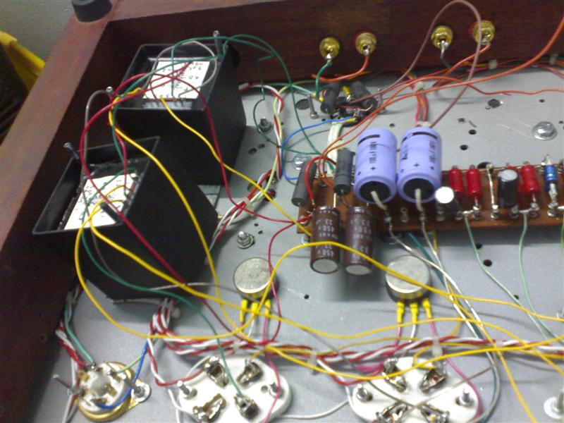

    cái ampli của em tới hôm nay nhìn như thế này ạ !
    Em nó đang trong quá trình đấu thử cho kêu trước và vẫn còn vài mối hàn chưa xong nên em cứ thoải mái POINT AND SHOT đến khi nào ok thì em mới chạy dây lại cho gọn gàng.

    Báo cáo các bác, cái push-amplifier của em đã kêu vào 10h25' tối qua.
    Ban đầu tiếng ù hum rất lớn nhưng sau khi se, se cái Hum pot tới, tới, lui, lui thì nó hết hum luôn, 1 bên lại kêu rất nhỏ, dò mạch mãi em chẳng thấy sai chỗ nào, cuối cùng em thử đảo lại 2 sợi dây vô plate từ cục 1 IT khác với cục kia thì ola 2 bên kêu bình thường, hên . hêhê .
    Tuy không còn cảm giác sung sướng đến ngộp thở như hồi lắp cái ampli đầu tiên, nhưng phải nói là lần này em được tự sướng theo 1 kiểu hoàn toàn khác - kiểu của Push-Amplifier 300B SE.
    Và cũng gần đúng như dự đoán, khi được thúc bằng push-pull em 300B đã trở nên nhanh nhẹn và mạnh mẽ hơn lúc trước, rõ nhất là tiếng Mid nghe thật dày, gain cũng rất đủ khi volume nhích lên 1 tí đã thấy cả một sân khấu dàn nhạc.
    Quá đã với dàn nhạc đang nắm trong tay, em lại điều chỉnh tiếp để tăng thêm cao áp bằng giảm điện trở xuống mấy trị số để đưa các đèn về chế độ hoạt động như mong muốn.
    - 8532 Va =140V, Vk= 1.7v (7.8mA) - theo đặc tuyến em định chạy ở 150v/ 8mA
    - 6SC7 Va= 225V, Vk= 1.8v (1.7mA) - theo đặc tuyến em định chạy ở 250v/ 1.8mA
    - 300b Va=405v, Vk= 69v (69mA) - cái bóng này hình như chạy dễ chịu vì em thấy đặc tuyến của nó đều và đẹp.
    Mệt quá các bác ơi ! nhìn lại đồng hồ đã gần 3 giờ sáng. Phew, em lại chuẩn bị cho một ngày làm việc mới rồi.
    Nhân tiện em cũng xin được cảm ơn anh Túy Đakao đã giúp đỡ tận tình và giúp quấn các loại biến thế trong mạch gồm có choke, IT và OPT.

    em vẫn chưa lật nó lại được vì chưa cố định các cục IT nên các bác xem tạm 1 cái hình ngữa nữa ạ.
