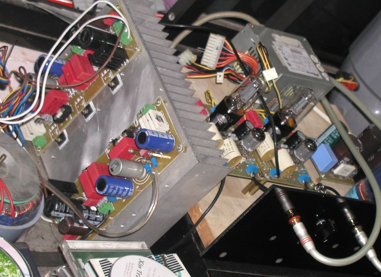

    "Cấu hình mới dự định chỉ chơi 1 tầng Input ---> 8532 ---> IT (1:1,4) ---> 300B"
    Hai cục (IT) Interstage sẽ thay vị trí cho 6SC7 phải không anh?

    chính xác là thế Thomas ạ!
    Hôm qua mình đã cho chạy với cấu hình mới rồi, đúng là đã trả lại những gì mà 300B vốn có nhưng tiếng vẫn chưa "sharp" bằng em 46SE của bác Rùm, chỉ có tiếng bass thì hơn được 1 tí.

    @bác SAA: cục IT này 10K (1:1,4). Cục đầu tiên tiên em dùng là 5-9K nghe hơi tối, nên cho Rload của 8532 lên hơi cao 1 tí, theo đặc tuyến thì 8532 chạy ở 7k6 hoặc 8k2, dòng 8mA, anode khoảng 135V là đẹp nhất.
    Mạch sau khi hoàn tất + hình em nó mới chụp tối qua đây mời các bác xem.
    Chất âm theo lỗ tai lệch nhà em hiện cảm thấy chí ít mình cũng đã có riêng một góc trời.

    cathode 300B em đã tăng chỗ tụ 47mF/160V bằng tụ 100mF/160V để tăng tiếng bass bánh dầy.

    Em ráng rút đến cuối tuần mod xong con 300B , nhưng hiện giờ vẫn còn hơi lăn tăn cái vụ microphonic của cái bóng 6AU6
