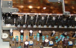

  25. tranguyennguyen
    20/4/11
    3.529
    25
    Vâng, chơi tạm ấy mà bác.
    Được cái em nó cũng khá gấu - Denon 3808CI - 130W/kênh-0,05%. Sò Sanken cả :mrgreen:
