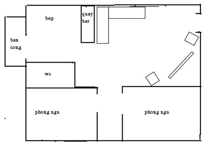

    Em đang cố gắng làm thế nào để nghe nhạc đc ưng ý nhất đối với em.kinh nghiêm em thì còn non nơt quá,nên em nhờ các bác tư vấn giúp em có nên bố trí tiêu âm và tán âm ,chân voi đối với phòng của em ko a?nhà em ở chung cư
    diện tích 70m2 em đặt loa ở phòng khách,mà khổ cái là liền luôn với cả bếp:
    rất mong đc sự giúp đỡ nhiệt tình của các bác.

    Bác đo luôn kích thước chiều dài x rộng của cái phòng khách, luôn tiện cho mấy tấm hình xem trên tường có treo những gì rồi thì mọi người mới tư vấn được. Để tư vấn tốt thì chắc phải nhờ người mang máy đến đo mới biết được nên thêm bớt cái gì và set up loa thế nào cho đúng với kích thước của phòng khách.

    Bác ui, về cách bố trí thì được rồi nhưng có một điều là chiều ngang lại lớn hơn chiều dài, Muốn để nghe cho hay, cái loa của bác phải hướng về cái bar xoay hẳn hướng nghe về phía các Bar nghe nói mới hay. Bác cứ thử xem . Thân

    hi anh.anh trần cường tu vấn em roài anh ạ , chắc gom thóc it hôm để thay dây rợ và cái CDP ngon lên tí thôi,chứ phòng em rộng thế ko cần tiêu và tán âm đâu.

    Nếu là em, em sẽ xoay ngược lại bác ạ, loa và dàn audio hướng lưng về phía phòng ngủ, còn chổ ngồi nghe nhạc gần quầy BAR, như vậy hợp lý hơn. Phòng của bác to thế thì cứ kiếm loa nào to và khũng ấy, cở bass 40 như JBL 4344, Tanoy Westminter Royal, BW 800, loa to thế mới hy vọng nghe nó ấm.

    Mạn phép gửi bác thử một phương án xem nó ra sao nhé. Bác cứ thử mọi thứ nếu thấy cái nào phù hợp thì dùng. Đôi khi phá cách cũng có cái hay. Dùng phương pháp sắp xếp này có khi chẳng cần tiêu tán âm gì hết.
    Loa để 2 bên góc, một cái gần cửa ra vào, một cái gần lối đi phòng ngủ. Ti vi để ở góc, còn chỗ ngồi thì ở phía quầy bar.
