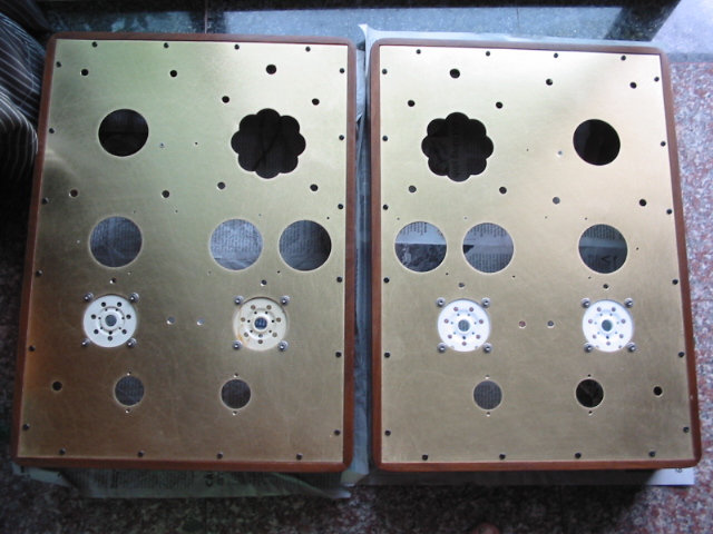

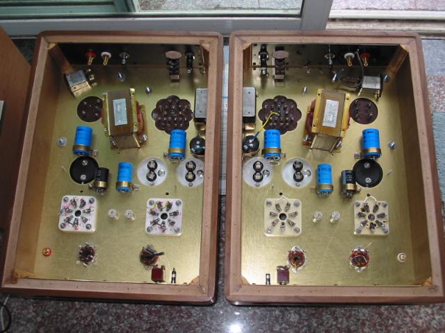

    Tranh thủ rằm trung thu trăng sáng, Lão Nhị tranh thủ ánh trăng để gia công khung sườn, mài cạnh khoan lỗ....

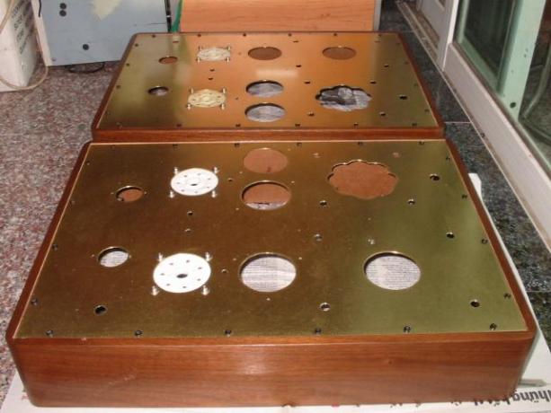

    Sau vài tuần nỗ lực, bé Sumo đã dần thành hình...

    Kính chào lão Đại trong Nhị Lão.
    Kể từ ngày đó, tại hạ vẫn giữ hình ảnh đẹp về nụ cười sảng khoái của lão. Một cao thủ với đôi bàn tay vi diệu, ánh mắt sắc lẹm. Lão Đại giờ đã nơi xứ lạ, bỏ lại Nhị Trang chủ ở quê nhà trong bơ vơ khắc khoải. Phải chăng vì thế mà xát xi lần này của lão Nhị có hình hoa mai ở lỗ khoan, hàm ý gợi hoa mai quê nhà nở mỗi lúc Tết đến Xuân về. Nếu quả không có ý vậy, thì cái lỗ hình hoa mai lần này nó xấu dễ sợ :lol:

    Hà hà, cám ơn Đại Bang chủ đã mở hàng! thế nào cũng đắt khách lắm đây.
    Cái lỗ mai hoa đó là tuyệt nghệ của lão Nhị đó, chẳng qua là vì công lực kém không chưởng được 1 lỗ tròn đường kính 65 ly nên lão ấy dùng chiêu Lan hoa phất huyệt thủ, phát kình đả thông cùng lúc 8 huyệt đạo loại 32 ly. Kết quả là tạo một bông mai hoa trên nền vàng của đồng thau. Vệ mặt amply học thì lỗ dạng này triệt hum tốt hơn lỗ tròn đấy ạ.

    Đa tạ lão Đại.
    Kẻ hèn này xin phép được thụ giáo chiêu thức đó về truyền cho anh em bản xã, hy vọng với công lực thâm hậu của các đạo hiệp đang thoi thóp thở dưới Gầm Cầu, có thể từ đó phát triển ra những chiêu thức mới về mặt ampli như lỗ hình sao biển, lỗ hình thang, lỗ bát giác. Còn trước mắt lỗ hình hoa mai sẽ được thi triển ngay ngõ hầu phục vụ những dự án cuối năm.

    Cho em hỏi một câu xxx tý. Cái chasis gỗ và cái gông sắt tụ anh đặt ở đâu làm thế ?

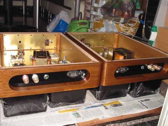

    Dạ! cái vỏ gổ bọc bên ngoài do cậu em tại hạ làm. Cậu này chuyên làm mấy vỏ gổ và phục chế cho các amp hãng mà các bác hay thấy ở các shop hàng điện tử xài rồi. Còn mấy cái đai tụ gông bên trong tại hạ tự làm chứ bên ngoài hông thấy bán.

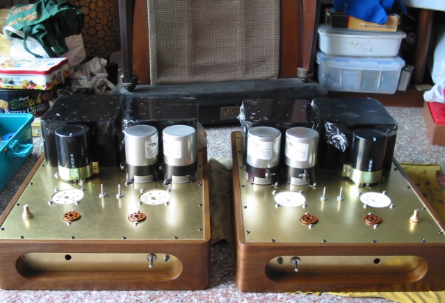

    Phần nội công (đốt tim) đã xong, chiêu thức đã múa được nửa đường
    Tiếp phụ lão Đại tấm vài tấm hình:

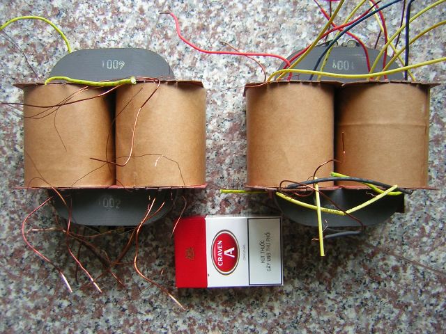

    Chua nhất là opt và nguồn thì lão nhị đã xong.

    Vạn niên Tuyết sâm ( nguồn C Core) tẩm bổ cho công lực

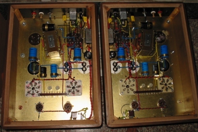

    Chổ cắm đồ chơi:

    Lão Nhị Trang chủ sao không đi dây hình hoa mai cho lả lướt ạ? :lol:
