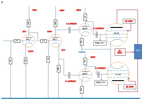

  13. loudnoise
    loudnoise Advanced Member
    29/9/06
    273
    Canada
    [/quote]
    Các bác dùng Mạch thế nào?[/quote]
    Trước giờ Huyền Minh Nhị Lão toàn dùng gạch vẽ mạch ra sân và nền nhà. Nay tại hạ tập vẽ mạch bằng com-piu-tơ cho nó lên đời, ngặt cái không có xóp-que nên ...vẽ đại, xấu các bác đừng chê.
    Lão Nhị kiểm tra thông số lại giúp nhé (lão Đại lúc này tuổi cao mắt kém quá!).

    Đúng là mạch này thì sẽ rất đơn giản dễ làm nhưng hiệu quả chắc chắn rất cao :D
    Bác chủ hoàn thiện nốt hai con điện trở thoát lưới cho bóng 6SN7 mới đúng nguyên lý :D
    Sumo này sẽ làm khối anh tài hạng nặng khác phải toát mồ hôi đây :mrgreen:

    Thanks bác đã chia sẻ thông tin!
    Các trị số linh kiện khó đọc quá.
    Bác không dùng hồi tiếp ạ
    Thông số OPT của bác thế nào ạ?

    479
    Lão Đại còn trẻ có khác mắt còn tốt, vẽ phóng bự bự lên 1 chút! lão Nhị đeo kính lão+mở toét mắt mừ hổng thấy chi !?
    Bổ sung trở thoát lưới + bias...
    @ Bác BUiducbac, OPT chính là cái quyết định chất lượng của AMP. Mạch ko cần dùng hồi tiếp, đã thử nghiệm rồi nghe ko được, cái MKI ko hồi tiếp đạt 98W ( hơn nữa thì bắt đầu bị méo) ; băng thông 16Hz----->45Khz
  20. Minh Thu
    Minh Thu Advanced Member
    15/12/12
    222
    Nóng--> mau hư mũi khoan.
    Mạch trên dư gain quá nhiều, nếu không dùng NFB. Không nhất thiết dùng trở lưới 1M cho tầng inverter. Tầng driver, power thiếu 2 con trở lưới... Thay 6SN7 bằng 6BX7 mới gấu.
    Nếu là em: sửa lại mạch 1 chút 6SN7-6SN7-6BX7- 4D32 + 1-3dB NFB.
