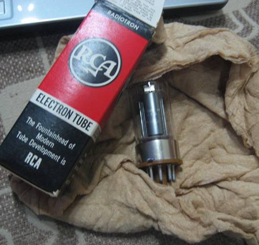

    Báo: hôm nay thuốc độc bảng a đã về.
  18. loudnoise
    loudnoise Advanced Member
    29/9/06
    273
    Canada
    Thêm 500đ hình có được không hả?
  19. Fxvie
    Fxvie Advanced Member
    23/7/13
    240
    18
    hôm nay đệ mới mượn được máy hình :D Có 2 cặp, em chụp tượng trưng một quả vậy

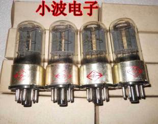

  25. loudnoise
    29/9/06
    273
    Canada
    Sao trông hình giống 6H8C đế sắt của China quá nhỉ? Thuốc độc hay thuốc chuột vậy? :D
