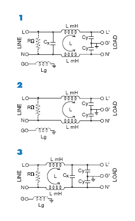

  6. gmar
    gmar Advanced Member
    5/12/05
    342
    TP HCM
    Lựa chọn tụ cho bộ lọc nguồn tự ráp.
    Khi nói đến tụ điện, có biết bao nhiêu chủng lọai, được thiết kế cho các ứng dụng khác nhau. Ngay trong lĩnh vực điện tử dân dụng như audio chẳng hạn. Việc nắm vững và hiểu rõ các lọai tu nhằm chọn đúng lọai tụ cho những vị trí thích hợp trong mạch cả là một vấn đề. Sử dụng đúng lọai, đúng chỗ, an tòan và không lãng phí là cả một nghệ thuật. Các bạn có thể dùng tụ paper-in-oil trong bộ lọc nguồn cho sang ..v.v nhưng sẽ không có hiệu quả và an tòan chút nào nếu chúng không phải là tụ được thiết kế đặc biệt cho lọc nguồn.
    Ta hãy khoan tranh cãi về vấn đề cái lọc nguồn có ảnh hưởng tới âm thanh hay không. Nếu bạn có ý định tự làm cho mình một bộ lọc nguồn thì hãy xem làm thế nào để lựa chọn tụ cho bộ lọc nguồn cho đúng và an tòan:
    Căn bản có 02 lọai tụ dùng trong Line Filter lọai X “across-the-line” và lọai Y “line-to-ground” tên khác của “line-to-ground” còn gọi là “line-bypass” hoặc “line-isolation”. Các lọai tụ này được chế tạo chuyên dụng để triệt can nhiễu, tạp nhiễu điện từ và đảm bảo an tòan trong sử dụng bởi vậy từ chuyên môn còn gọi là Safety Capacitors.
    Chúng được phân thành một số hạng dưới đây:
    - Lọai X gồm class X1, X2 và X3.
    - Lọai Y gồm class Y1, Y2, Y3 và Y4.
    Thừơng chúng ta chỉ thấy trên thị trường có bán các lọai sau:
    - X1 (được test tới 4000 Volts) - X2 (được test tới 2500 Volts).
    - Y1 (được test tới 8000 Volts) - Y2 (được test tới 5000 Volts).
    Trong các lọai trên X2 và Y2 là thông dụng nhất và thường được dùng trong dân dụng. X1 và Y1 thường dùng trong công nghiệp. Ta có thể dùng X1 và Y1 cho bộ lọc điện nhưng chúng đắt tiền và to hơn.
    Vậy lọai X2 và Y2 có thay đổi cho nhau được không? Câu trả lời là Có và Không. Ta có thể dùng Y2 thay cho X2 nhưng không nên dùng X2 thay cho Y2 vì tụ X2 thay vào vẫn có thể họat động nhưng nó không đảm bảo tiêu chuẩn an tòan khi dùng ở vị trí “line-to-gound”. Bởi vì lọai tụ Y2 này chịu đựng được áp cao và được thiết kế “hở mạch” khi có hư hỏng xảy ra, thay vì “chập mạch”.
    Để dể dàng hình dung, có thể nói nôm na tụ Y2 được thiết kế giống như kiếng xe hơi vậy. Cả hai đều khó hỏng hay bể nhưng nếu có bể thì chúng đã được thiết kế để bể một cách an tòan. Các bạn nhìn một rừng ký hiệu hợp chuẩn (UL cho USA, CSA cho Canada, VDE cho Germany …v.v.) trên các lọai tụ này thì sẽ hiểu chúng được quan tâm về mức độ an tòan như thế nào.
    Vậy đến đây ta sẽ tự hỏi nếu tụ Y2 tốt vậy và có thể dùng thay thế cho X2, sao ta lại không bỏ quách tụ X2 đi mà chỉ dùng Y2 thôi? Xin thưa lý do chính là kích thước và giá thành. (ở Nhật Tảo thì không cần quan tâm vì giá rất bèo  ). Tu Y2 đắt và có kích thước lớn hơn tụ X2.
    Ngòai ra còn có lọai tụ kết hợp X và Y có ký hiệu X1/Y2. Lọai tụ này đạt chuẩn an tòan cho cả hai lọai X và Y.
    Hy vọng với những thông tin ít ỏi trên các bạn có thể chọn tụ đúng chủng lọai và an tòan cho bộ lọc nguồn tự ráp.
    Thân,
    Gmar.
    Hình kèm theo mạch lọc cơ bản với các vị trí của tụ ClassX =>Cx ; ClassY => Cy.

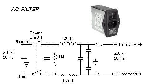

  9. Pices
    Pices Advanced Member
    2/12/05
    350
    Re: Better late than never!
    Bạn Mountain thân mến, các bộ lọc điện tháo từ nguồn PC, cuộn dây cuốn khoảng 5- 10 vòng dây đồng trên lõi xuyến ferit, tụ điện 0.1 điện áp chịu đựng 1Kv hiện nay bán rất sẵn chúng có sơ đồ như sau:
    Chúc thành công.
