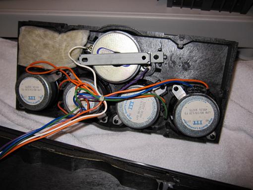

    Chả là em có đôi loa Bang olufsen Penta, tháo loa trung ra để thay viền mút, giờ lắp lại không tự tin lắm nó có đúng cực hay không nữa. Mà thằng này mỗi thùng có tới 4 loa trung khá phức tạp, bác nào có kinh nghiệm hay máy móc nào đo hộ em thì tốt quá bởi em tháo ra, lắp vào không thừa ốc đã là may rồi, nhìn vào loa cứ như nhìn vào bức vách. Em xin mời giao lưu cà phê hay bia bọt làm quen ạ. PS: Em ở Hà Đông, Hà Nội ạ!

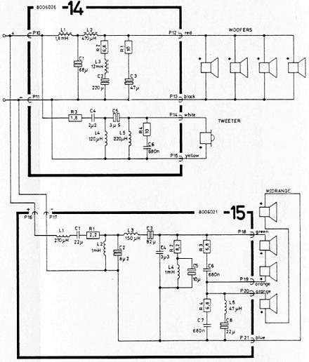

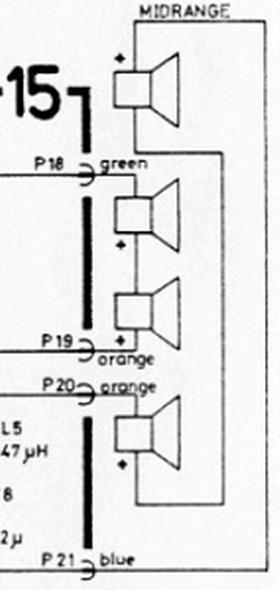

    Từ bo mạch 15 có 04 jack nối lên 02 cặp loa trung (các loa trong mỗi cặp loa trung đấu nối tiếp nhau):
    - Cặp loa trung thứ nhất (hai loa nằm giữa): cực âm loa nối với dây màu lục (P18) và cực dương loa nối với dây màu cam (P19);
    - Cặp loa trung thứ hai (hai loa nằm ngoài): cực âm loa nối với dây màu cam (P20) và cực dương loa nối với dây màu lam (P21).
