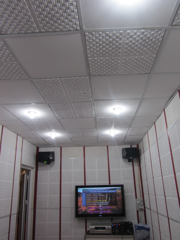

    chào các bác!
    em định ra giêng sửa lại phòng nghe, KT lọt lòng hiện tại là 3,1m x 4,4m cao 3,2m. Phòng nhỏ ham loa to nên e dự kiến hạ độ cao trần xuống 2,8m bằng vật liệu trần thạch cao tiêu âm lót bông thủy tinh và dựng 1 vách thạch cao tiêu âm KT khoảng 2,8m x 2,8m thay cho vách nhôm kính hiện có. Xin nhờ các bác tư vấn và giới thiệu giúp e đội thợ nào chuyên về thạch cao tiêu âm ở khu vực nội thành hà nội với ạ. chân thành cảm ơn.

    Cái này bạn nên suy nghĩ cho cẩn thận vì làm xong rồi mà hiệu quả không như mong muốn thì cũng rất dở hơi...
    Của bạn phòng nhỏ loa to tiếng nghe chưa ưng ý...
    Bạn làm trần thạch cao để hạ trần xuống 40 cm. Hình như ở đâu đó mình đã có thấy bạn nào nói do nhà trần thạch cao nên ảnh hưởng đến sự nghe của bạn đó....
    Còn theo quan điểm của mình nếu dùng trần thạch cao thì bạn nên dùng những tấm 122 x244mm chứ dùng những tấm như hình bạn chụp do tấm nhỏ rời rạc tấm dạng này chỉ thả vào khung chia sẵn nên khi âm lượng của bạn lớn... âm trầm nhiều thì các tấm thạch cao trần đó nó sẽ rung theo âm lực của loa to của bạn phát ra đó bạn....
    Và theo mình nếu dùng tấm 122 x244mm bạn cũng nên yêu cầu thợ cho xương bắt thạch cao có khoảng cách dày hơn bình thường cho yên tâm có thể đắt hơn tý nhưng cho khỏi lăn tăn về việc rung lắc của cả diện tích 3,1m x 4,4 m
    Trên đây là quan điểm của mình nhưng bạn nên tham khảo kỹ trước khi quyết định cho chuẩn nhé....

    hạ trần là k nên.vì pòng nhỏ nhưng thể tích to.theo e để nguyên trần chát ximang
    (nếu có đk thì bỏ trần thạch cao đi)
