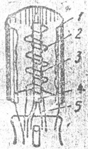

    1. Cấu tạo của đèn bốn cực và nguyên lý làm việc.
    Cấu tạo của các điện cực bên trong đèn bốn cực được trình bày trên hình 30 trng đó:
    1. anốt
    2. Lưới chắn
    3. Lưới điều khiển
    4. Catốt
    5. Sợi nung
    Để khắc phục hai nhược điểm cơ bản của đèn ba cực là hệ số khuếch đại thấp và trị số điện dung giữa các cực lớn, người ta bố trí thêm một lưới thứ hai giữa lưới điều khiển và anốt.
    Như vậy đèn bốn cực có 2 lưới:
    - Lưới thứ nhất gần anốt và gọi là lưới điều khiển, người ta còn gọi tắt là lưới g1
    - Lưới thứ hai gần anốt hơn lưới g1 và gọi là lưới chắn hay lưới g2.
    Cấu tạo bên trong đèn và vị trí của g1,g2 trình bày ở hình 30 trong đó:
    Lưới thứ nhất g1 có điện áp một chiều là âm so với catôt. Ta gọi điện áp đó là thiên áp lưới g1
    Lưới thứ hai g2 có điện áp dương so với catốt và do ở gần ca tốt hơn anốt nên tuy điện áp g2 không bằng điện áp anốt Ua, dòng điện tử bị lưới g2 hút rất mạnh. Như vậy thì dòng 1a được lớn lên. Độ dốc S của đèn có trị số lớn, hệ số khuếch đại µ của đèn cũng tăng lên.
    Lưới chắn g2 đặt giữa anốt và lưới g1 do đó nó có tính chất một màn chắn. Màn chắn này lại được nối đất về mặt xoay chiều thông qua một tụ điện có điện dung tương đối lớn. Do đó điện dung giữa anốt và lưới điều khiển g1 bị giảm đi và ảnh hưởng của điện dung thông đường Cga bị hạn chế.
    Như vậy đèn bốn cực đã khắc phục được 2 nhược điểm cơ bản của đèn ba cực.

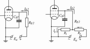

    Mạch điện của đèn bốn cực
    Các mạch điện cung cấp cho sợi nung, g1, anốt đối với đèn bốn cực cũng giống như với đèn ba cực. Riêng lưới g2 yêu cầu có một điện áp dương và nhỏ hơn điên áp anốt Ua. Như vậy phải có mạch điện cung cấp điện áp Ug2 đó cho lưới chắn g2. Nếu nguồn cao áp cung cấp cho anốt là một bộ pin nối tiếp thì có thể trích lấy điểm nối ở giữa bộ pin cung cấp điện áp cho lưới g2 như hình 31.
    Lưới g2 cũng có dòng điện chạy gọi là dòng Ig2 và cũng tiêu thụ năng lượng của nguồn. Trên mạch lưới g2 còn có tụ Cg2 đấu giữa g2 và catốt để ổn định điện áp lưới g2 và như đã nói ở trên, cũng là để nối đất g2 về mặt xoay chiều để hạn chế tác dụng của điện dung thông đường Cga.
    Thường thì cao áp cung cấp cho anốt lấy từ một bộ nắn nên khó lấy điểm nối giữa chừng như với hình 31. Người ta cấp điện cho lưới g2 theo hai mạch trình bày ở hình bày ở hình 32.
    Mạch điện ở hình 32.a là mạch cấp điện cho lưới g2 theo kiểu sụt áp qua một điện trở Rg2. Nguồn Ea đấu tới g2 bằng điện trở Rg2.Dòng chảy qua điện trở Rg2 là dòng lưới g2 (Ig2) sụt áp trên điện trở Rg2 là Ig2 Rg2:
    Theo định luật Kiếcxốp cho mạch kín ta có:
    Ea = Ug2+ Ig2.Rg2
    Thông thường trị số Ea đã biết trước, Ug2 là điện áp ta chọn dùng cho lưới g2, dòng Ig2 biết được do tra cứu trong các tư liệu kỹ thuật vì vậy dễ dàng tìm ra trị số của điện trở Rg2 cần dùng trong mạch:
    ..........Ea - Ug2
    Rg2 = -------------
    ..............Ig2
    Thí dụ nguồn Ea = 160V, điện áp Ug2 cần là 60V, dòng lưới Ig2 là 0,5mA thì điện trở Rg2 có trị số là:
    ..........160-60
    Rg2 = -----------= 200.000Ohm = 200kohm
    ...........0.5 x 0.001
    Mạch điện ở hình 32.b là mạch cấp điện cho lưới g2 thông qua một bộ phân áp dùng 2 điện trở R1; R2. Mạch này so với mạch trước thì ổn định hơn nhưng tốn thêm một điện trở và khi làm việc thì tiêu phí thêm năng lượng do có dòng chảy qua phân áp.
    Tùy theo yêu cầu về chất lượng của máy cũng như khả năng về nguồn cung cấp mà người ta quyết định dùng kiểu mạch điện nào.

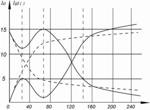

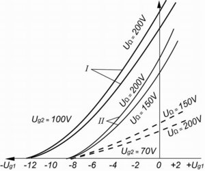

    Đặc tuyến của đèn bốn cực
    Đèn bốn cực cũng có thể lập đặc tuyến lưới và đặc tuyến anốt như đối với đèn ba cực.
    Ứng với mỗi trị số của Ug2 ta lại lập được một họ đặc tuyến. Thí dụ như hình 33 thì I là họ đặc tuyến lưới ứng với Ug2 = 100V và II là họ đặc tuyến ứng với Ug2 = 70V. Ta nhận thấy lưới g2 có tác dụng mạch đối với dòng anốt Ia: lưới g2 biến đổi điện áp từ 70V lên 100V là một biến đổi nhỏ(∆ Ug = 50V) mà họ đặc tuyến chênh lệch nhau nhiều, Ia biến đổi lớn. Còn Anốt biến đổi diện áp từ 150V lên 200V (∆ Ua = 50V) mà hai đặc tuyến chênh lệch nhau không nhỉều.
    Trên đồ thị, ta còn thấy đường đứt nét, đó là đường biểu thị dòng Ig2. Ta thấy với Ua nhỏ thì dòng Ig2 lại lớn. Đó là vì khi Ua nhỏ thì sức hút kém và có nhiều điện tử bị g2 hút trước khi có thể tới anốt.
    Đặc tuyến anốt của đèn bốn cực cũng được vẽ tương tự như cách vẽ đặc tuyến anốt của đèn ba cực: trục hoành là các trị số điện áp anốt Ua, trục tung là trị số các dòng Ia, Ug2. Ứng với mỗi đường đặc tuyến phải chỉ rõ các trị số của thiên áp lưới government và điện áp lưới g2.
    Hình 34 là đặc tuyến anốt của đèn bốn cực.
    Ta thấy ở phần đầu của đặc tuyến có những chỗ lồi lõm: dòng anốt Ia lúc đầu tăng dần sau đó lại giảm dần đi và mãi sau nữa mới trở lại tình trạng tăng.
    Điều này có vẻ bất bình thường vì Ua tăng mà Ia lại giảm. Tuy nhiên phân tích hiệu ứng dynatron thì có thể giải thích hiện tượng này:
    Những điện tử bay tới anốt với tốc độ cao khi bắn vào anốt có thể làm bắn ra từ anốt những điện tử phản xạ thứ cấp. Khi điện áp anốt lớn thì những điện tử phát xạ thứ cấp này lại bị anốt hút trở lại. Nhưng khi điện áp anốt nhỏ hơn điện áp lưới g2 thì những điện tử phát xạ thứ cấp bị lưới g2 hút vào. Thành ra số lượng điện tử lưu chuyển trong mạch anốt bị giảm đi, dòng anốt Ia bị giảm, số lượng điện tử lưu chuyển trong mạch g2 tăng lên, dòng lưới Ig2 tăng lên.
    Vì hiệu ứng dynatron nên phần đầu của đặc tuyến bị lồi lõm bất thường và do đó không thể sử dụng được trong chế độ công tác của đèn bốn cực. Vì vậy phạm vi sử dụng của đèn bốn cực bị hạn chế.
    Hiệu ứng dynatron là một nhược điểm của đèn bốn cực.

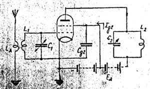

    Sử dụng đèn bốn cực
    Đèn bốn cực cũng được sử dụng để khuyếch đại và tạo dao động như đèn ba cực.
    Khi dùng đèn bốn cực cần lưu ý về trình tự cấp điện cho các cực, nếu không cấp điện đồng thời thì phải cấp điện cho mạch anốt trước khi cấp điện cho mạch lưới g2. Nếu cấp điện cho lưới g2 trước thì trong khoảng thời gian Ua = 0, dòng lưới sẽ có trị số rất lớn, có thể vượt qua trị số cho phép và làm cho công suất tiêu tán trên lưới g2 (Pg2) lớn quá mức và làm hỏng đèn.
    Trong những mạch điện dùng những nguồn khác nhau cung cấp riêng rẽ cho anốt và cho lưới g2 thì phải bố trí mạch bảo vệ đảm bảo cho anốt, đồng thời khi đang khai thác nếu bị mất điện áp Ug2 thì phải tự động cắt mạch cung cấp cho anốt hoặc tắt điện toàn máy. Những mạch rơle có thể thực hiện được những yêu cầu này.

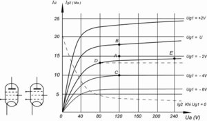

    Đặc tuyến và thông số đèn năm cực
    Khắc phục được hiệu ứng dynatron, đèn năm cực có đặc tuyến không bị lồi lõm như đèn bốn. Đặc tuyến và ký hiệu của đèn năm cực như hình 35
    Cách xác định các thông số tại điểm A (Ua=160V, Ug1=-2V) như sau :
    a.Xác định S:
    xác định độ gia tăng của dòng anốt Ia giữa 2 điểm B và C:
    Delta Ia=8mA
    Xác định độ biến thiên của điện áp lưới g1:
    Delta Ug1 = 4V
    Như vậy:
    ..........Delta Ia........8
    S = ------------- = ------ = 2mA/V
    .........Delta Ug1 ......4..
    b. Điện trở trong Ri
    Xác định giữa 2 điểm D và E:
    Độ gia tăng điện áp anốt: Delta Ua=160V
    Độ gia tăng dòng điện anốt Delta Ia = 1mA
    Do đó:
    .........Delta Ua..........160
    Ri = ------------- = ---------- = 160000Ohm = 160kOhm
    ........Delta Ia........1 x 0.001
    c. Hệ số khuyếch đại
    Muy = S. Ri = 2mA/V . 160kOhm = 320
    Đèn năm cực có điện dung giữa các cực nhỏ hơn đèn ba cực
