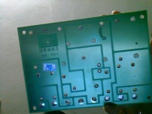

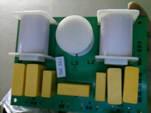

    giúp em đấu phân tần với các bác
    :( em không đấu đươc các bác à :(
