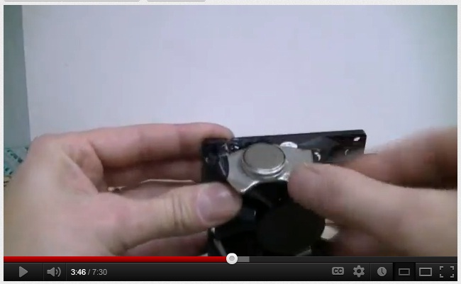

    Em mò thấy cái này, thấy không hiểu. Bác nào hiểu thì giải thích dùm em liệu đây có phải động cơ vĩnh cửu không và nó lấy năng lượng từ đâu để duy trì hoạt động ? http://www.youtube.com/watch?v=7PDeK6rprA4&feature=fvsr

    Vấn đề là mấy thanh nam châm trong HDD quá khỏe, chạy một hồi nam châm yếu đi là...khỏi quay.
    Vẫn nằm trong các Định luật vật lý !

    Nhưng nó là nam châm vĩnh cửu mà bác. Một hồi là bao lâu ? tôi nghĩ chắc cũng phải vài tháng hoặc vài năm hoặc mãi mãi. Mà nam châm đâu có sinh năng lượng, nó chỉ là điều kiện cần cho việc sinh năng lượng thôi. Tính công của cái quạt này quay trong vài tháng hoặc vài năm cũng lớn lắm đó.

    Mấy nam châm HDD này thì siêu khỏe rồi. Chắc phải thử theo họ rồi mới hiểu được nguyên lý làm việc. Em vẫn chưa tin lắm. Một vấn đề nữa là nhìn thế thôi chứ công suất sẽ không được bao nhiêu, mấy cái quạt hút này phải quay rất nhanh mới hút khí được, nên tính ứng dụng cũng không có.

    Có lẽ em phải thử xem có đúng thế không hay chúng nó làm ảo thuật. Còn phạm vi áp dụng của ĐLBTNL là đúng cho mọi trường hợp từ rất nhỏ cho đến rất lớn nên em nghĩ không có ngoại lệ.

    Tới qua có thử chơi nhưng 4 cục nam châm không đều. Nó giật giật chứ chưa chịu chạy. Để bữa nào em kiếm đủ 4 cục cân cân thử lại xem sao. :)

    Em thấy chả có gì huyền bí cả, nguyên lý động cơ điện một chiều cuộn dây đứng yên bt, ở đây cuộn dây đứng yên so với bàn tay, khi nối với dòng điện một chiều sẽ sinh ra từ trường cố định, không đổi; từ trường này tương tác với từ trường của nam châm vc gắn trên cánh quạt, tạo ra ngẫu lực làm cánh quạt quay quanh trục. Việc thằng cha kia làm là dùng 4 nam châm vc gắn ở ngoài tạo ra đk tương tác giữa hai từ trường của năm châm gắn thêm ở ngoài với nam châm gắn trên cánh quạt giống như với cuộn dây, làm cánh nó quay, thế thôi ạ.

    0 điểm, về chỗ. Em đang thử, sẽ báo cáo sau ạ, nhưng chắc chắn lão này giải thích sai, vì như thế thì đúng là ĐCVC rồi còn gì :mrgreen:

    Em vừa tháo 1 cái quạt hút máy tính Sanyo cùng nguyên lý brushless DC motor giống trong clip. Cánh quạt được gắn với 1 nam châm vĩnh cửu hình vành khăn, trục giữa quạt (cố định) gắn 4 cực nam châm điện, giống hệt trong hình. Tuy nhiên phía dưới lại là 1 mạch dao động, dùng 2 transistor khá to. Nếu không có mạch này quạt chỉ chuyển động đến vị trí cân bằng rồi đứng yên, không thể quay được. Tức là muốn quạt quay phải có từ trường quay. 4 cục nam châm HDD dù mạnh đến mấy có tạo nên được từ trưởng quay? Hay là nó được giấu đâu đó dưới bàn, đóng cắt phù hợp để đánh lừa người xem?

    Thế dòng điện ở đâu cấp cho cuộn dây thế bác?

    Em nghĩ là có tính ảo thuật rồi, mấy đồng chí này show vậy và mấy đồng chí Nga ngố trong mấy cái youtube cận kề cũng thử làm theo các kiểu với Nam châm mà chẳng quay được, và kết luận là cánh quạt luôn có xu hướng đứng lại.

    Link của bác Pointed chứ có phải của em đâu ạ ?
    http://youtube.com/watch?v=_I3Ly5mBhT4
    Ngoài vụ này ra còn đủ thứ fake nữa như đánh lửa từ hộp quẹt ga tạo ra năng lượng chạy được đèn và quạt máy ( sự thực là luồn dây điện dưới tấm thảm ), làm motor chạy bằng 2 cuộn dây đồng ( nhét 1 cục pin AAA vô trong ruột ) ....nói chung là lừa đảo

    Hóa ra bọn tây lông này nó bịp bợm. Cám ơn các bác bác đã làm thông tỏ vấn đề. :)
