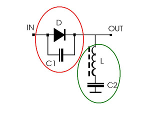

    Lang thang trên net, vô tình gặp lại cố nhân, thì đọc dc bài viết này, mong các cao thủ, bớt chút thời gian phân tích các vấn đề kỉ thuật, xem có ứng dụng tốt vào thực tế hay ko. Nếu ok thì đây cũng là 1 giải pháp hay vì sự đơn giản của nó:
    Sự cứu rỗi cho tất cả các nguồn điện
    Chào các bạn.
    Tất cả các thiết bị điện hiện nay đều đang gặp phải một trở ngại trầm kha ở nguồn cung cấp điện, rõ ràng bất kỳ loại nguồn ổn áp tân tiến nào cũng không thể cung cấp kịp thời và đầy đủ năng lượng cho yêu cầu đòi hỏi của thiết bị, dẫn đến thiết bị không thể hoạt động tốt như yêu cầu thiết kế.
    Trong thời gian qua mình đã tìm ra một nguyên lý rất hay, có thể nói là sự cứu cánh trọn vẹn cho các thiết bị điện, đó là nguyên lý kết hợp đồng thời BÙ DÒNG và BÙ ÁP, mời các bạn xem hình sau:
    Những linh kiện trong vòng tròn màu đỏ đảm nhiệm chức năng bù dòng và những linh kiện tại vòng tròn màu xanh thực hiện chức năng bù áp. Xin không đi sâu vào lý giải hoạt động của nó nhiều, chỉ cần chú trọng đến ứng dụng thực tế . Bạn có thể sử dụng bất cho bất kỳ thiết bị sử dụng điện nào.

    Không biết sin 50/60 Hz nó có hình dáng thế nào khi qua " Bộ nguồn AC chất lượng cao " này ?

    1.Bộ nguồn AC chất lượng cao:
    Bạn thử làm xem. 2 tụ xoay chiều c2 phải có kích thước rất lớn, sẽ cho dòng rất lớn qua( vài chục A ở tần số 50 hz). Nhất là khi mạch gần thành cộng hưởng dòng L-C, dòng điện qua có thể lên tới hàng trăm A. Cắm vào mạch điện chắc nổ to lắm!!!

    Hi hi, bác Coi đã bị " cố nhân" này cho bao nhiêu quả lừa rồi mà vẫn còn vấn vương sao :lol: , vừa đọc mấy câu đao to búa lớn của tác giả cũng đủ để em nhận ra "người quen" rồi, nhìn lại mạch điện đầu tiên, cái chữ "bù dòng" là không có cơ sở, nó chỉ góp phần làm tăng thêm độ ồn do tạp âm chuyển mạch và độ phi tuyến tính của diode có tác động xấu lên mạch chứ không có lợi gì, muốn bù dòng bù áp DC chỉ cần xài 1 mạch C-L-C kinh điển là xong.
    Còn vấn đề DC trong điện nhà đèn, em thấy không có cơ sở , lý do là điện từ cục biến áp đầu phố đưa vô nhà bác làm gì có thành phần DC, nếu có thì là cái sự lệch pha dòng với áp do sử dụng nhiều biến áp trên đường đi, món này chỉ có ông nhà đèn khắc phục được thôi .
    mạch này bác giới thiệu bù dòng bù áp thế bù dc bao nhiêu % ví dụ 30v/8a thì bù lên bao nhiêu ạ ?
    Bạn có thể lắp mạch này và nhận thấy bất cứ thiết bị nào cắm vào ổ điện AC đều hoạt động tốt hơn, TV đẹp rực rỡ hơn, máy tính chạy nhanh và trơn tru hơn, dàn âm thanh hay hơn rất nhiều....
    còn chỗ này máy tính Pen4 của em sau khi đi qua mạch thì sẽ trơn tru ngang ngửa với core i mấy
    Mình dám đoan chắc bạn có thể biến âm thanh của 1 ampli 500K VND thành âm thanh của một ampli 500$US chỉ trong vài chục phút :). Chúc các bạn thành công!
    500k VND= 500USD nghĩa là lấy em ampli 1tr karaoke qua mạch này sẽ ngang ngửa với 1 con amp hãng tầm 10.000USD ? :lol:
    những cái tin như này trên mạng thì liệu hãng nó không biết áp dụng vào cho mach của nó :?: để nó bán với giá 10k USD với cái mạch ampli 1tr giá thành hạ mà quá lãi vậy sao?
    em đang quan tâm bác cho thêm cái thông số của linh kiện thì tốt quá :lol:
