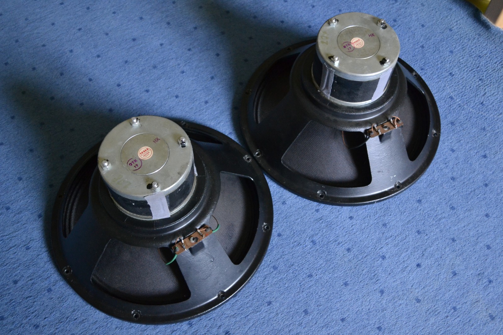

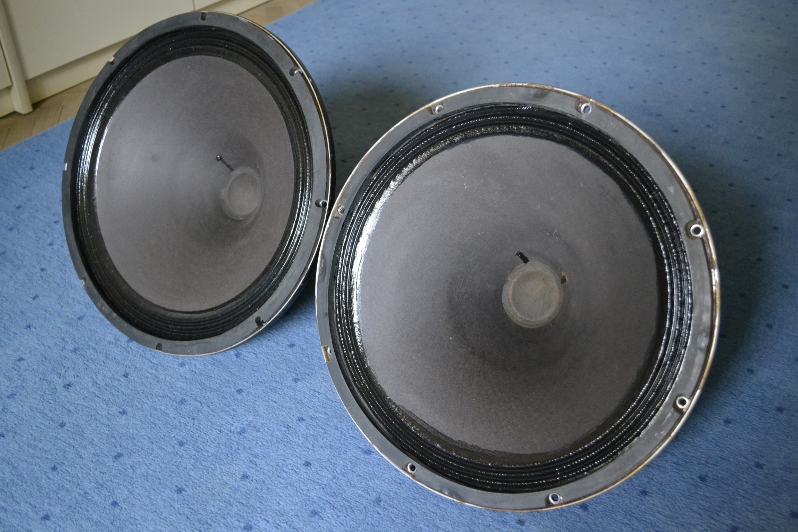

    [​IMG] [​IMG] [​IMG]
    Sắp về đôi này, Tesla ARO 9415, 15.4 " speaker klangfilm serie, cụ nào máu LH nhé

  5. baonam
    baonam Advanced Member
    25/10/17
    215
    74
    Giá cặp này thế nào cụ. Cụ cho e giá tham khảo. Vừa túi là đựng thôi :d
  6. thangnguyencz
    thangnguyencz Advanced Member
    8/5/08
    294
    75
    về đến VN là 14tr thôi các bác, ship mãi từ Séc, mà bên Séc họ ko chơi ebay, phải chuyển tiền cho DV mới mua đc

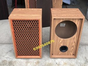

    AE cho mình hỏi: Mình có
    Loa Lii F12, toàn dải Trung Quốc bass 30
    Thùng loa toàn dải
    Mình định tận dụng thùng loa, tháo ván hậu ra, để chơi ván hở có được không ?
    Xin cảm ơn !
  10. FieldCoil Adventure
    FieldCoil Adventure Advanced Member
    5/10/14
    600
    251
    Thùng loa làm đẹp vậy, thì vì lý do loa như thế nào mà Bác cần tháo tấm mặt sau để tạo thành hở ?
  11. longlb01
    longlb01 Approved Member
    16/1/10
    49
    Loa Lii Audio được khuyến cáo làm loa ván hở, cho vào thùng này tiếng bí, không hay
  12. qcc5125
    qcc5125 Advanced Member
    10/5/21
    123
    62
    Nếu để tận dụng thùng có sẵn thì được bác ah. Còn thường chơi ván hở thì ván nên to chút sẽ giảm được triệt tiêu âm thanh.
