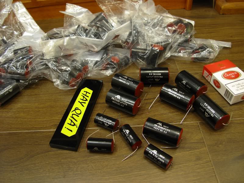

    Em đã ngắm rồi , chỉ dùng tụ SCR thôi , tác giả cũng dùng tụ này :wink:

    Nhưng phải thêm thời gian đã , tác giả cũng khuyến cáo sau 48h hoạt động hãy rì viu :mrgreen: Vả lại do tụ xịn chưa về nên mới gắn đại tụ nhặt nhạnh trong nhà nghe đỡ thôi

    Tụ in,out thì chỉ dùng loại em nói cũng đã tới bến rồi

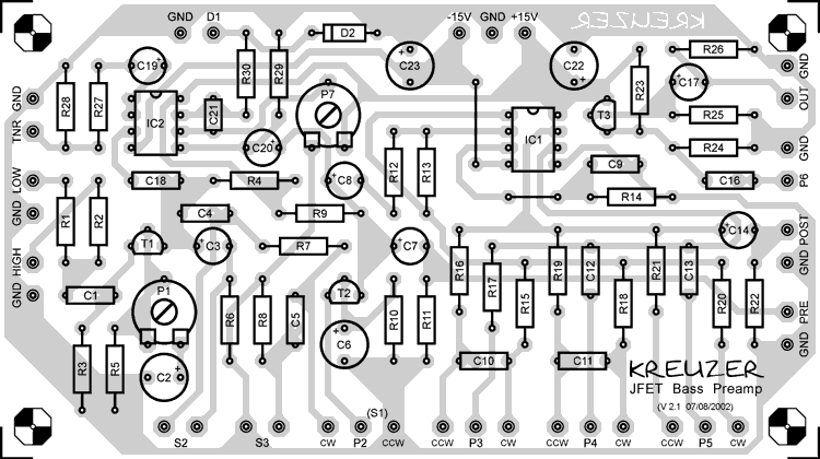

    cho em xen vào chút nha các bác em có thấy cái mạch như thế này mà chưa biết cách câu dây ra như thế nào,và có thể làm theo pcb này được không ? các bác chỉ giúp em ạ,có thể làm pre được không?nhờ các bác cao thủ ạ

    cái này em đúng cục nó lại,vì file lớn ko úp sch được :!: mong các bác giúp em có được 1 con pre để nghe,mà có bác nào có pre nào đơn giản sử dụng jfet mà dễ kiếm lk không ạ khi mà pre này không xài được

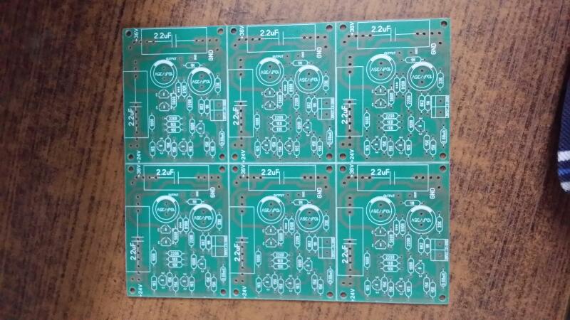

    Mạch này em làm rất nhiều ,ai thích pcb qua nhà em lấy nhé.Con này nghe rất tự nhiên và hài hòa.

    Bo này em sẳn có, anh em cứ qua mình lấy....

    Bo này em củng có 1 cái chưa hàn gì ráo. Hàn xì tí là xong ngay nhưng sợ cái nguồn không tốt là ù như cối xay lúa. Rảnh lắp cái nguồn xịn tí mới chơi được. :D

    Bác có thì bác hàn đi chứ để ngụi mất,em thấy toàn sử dụng jfet là thích rồi vì nó giống giống đèn,còn trên sch thì có lẫn mấy chú oamp nữa...cũng chưa hiểu mấy về cái sch này,mà linh kiện theo mạch của bác Quang có dể kiếm không ?và có thể thay thế dc không bác ,,,.....em thì toàn ra nhật tảo mua lk về làm ,bác có sch và pcb 1 mặt share cho em được không để em tự ủi ạ em đang tập vẽ trên print layout chắc bác Quang cũng đang xài soft này.cảm ơn bác nhiều
