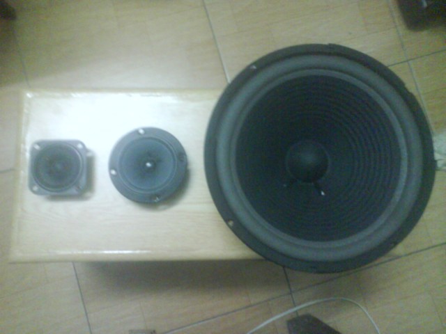

    e rất thích DIY nhưng e lại ít am hiểu về điện tử,e mua 1 đôi loa arirang để nghịch.E dự định đóng thùng(kiểu nào đẹp thì các bác tư vấn giúp e)+mod phân tần.Kiểm tra xong e thấy như sau:mạch// gồm 1 tụ,trở(Mid)+1 tụ,trở(Tw) và bass đấu thẳng với nguồn.E thấy như vậy k hay vì bass bị lẫn Mid nên e muốn thêm cuộn cảm(e mù tịt cái này).mong các bác cho e xin sơ đồ+cách làm cuộn cảm,số vòng,đường kính(e vẫn giữ nguyên tụ,trở) và có cần thêm tụ cho bass nữa k,nếu có thì trị số=?Thông số loa như sau:
    Tw:8ohm-3w
    Mid:8ohm-4w
    Bass:6ohm(có thể là 8ohm vì in mờ quá)-14w-25cm
    Mong các bác giúp đỡ e(e bỏ ăn,bỏ ngủ để chờ tin các bác và thực hiện niềm đam mê của mình)

    Theo em Bác ko nên làm tội làm tình đôi Ariang ! Nếu Bác muốn DIY loa thì có quá nhiều cách ! Mua Dryver về .. tìm 1 sơ đồ mạch Crossover nào thích hợp rồi mua linh kiện về ráp ! tỷ lệ thành công sẽ cao hơn là Bác Vật ngửa 1 đôi loa Hát ra để DIY nó !

    thank bác.nhưng e trót mua rồi và e muốn tận dụng những gì mình có.Quan trọng là e muốn khám phá nó và học hỏi kinh nghiệm

    Bác đừng có nôn nóng quá, đọc từ từ thôi, chịu khó đọc thêm trong topic đóng loa khá là nhiều thông tin đấy. Dùng thêm chức năng search của diễn đàn để tìm kiếm thông tin, link dưới đây là cách tính cuộn cảm, bác tính rồi khi quấn + 10% nữa là đủ.
    http://www.pronine.ca/multind.htm
