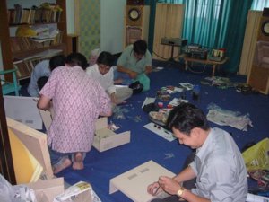

    Đúng 15h30 , toàn bộ tiểu đội kéo binh về nhà Rumbeng để chia " của " và thực hành tại chỗ luôn .

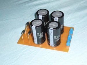

    Đầu tiên là chia linh kiện và vài lời sơ lược về TDA 7294 , board mạch theo trường phái GMAR và VIAGRALESS , các anh em cũng chia làm 2 nhóm làm theo 2 board mạch khác nhau để .... thêm phần thú vị.
    Hình như có bác thích thú thấy tận mắt cảnh dán decal , ngâm thuốc rửa và .... những cái board cho nguồn hiện ra .

    Anh em mới bắt đầu được nghe hướng dẫn sơ qua vế mạch nguồn , diod , tụ lọc, B+ B- , mass .
    Mỗi bác đều phải thực hành qua khoan mạch in, hàn ... ai nấy đều phấn khởi vì những thao tác mới lạ so với cuộc sống hàng ngày .

    Mỗi người 1 góc, ai nấy làm chassi của mình . Mỗi người một tâm trạng nhưng xem ra rất vui( nhìn mặt Bác accuphase thì biết )

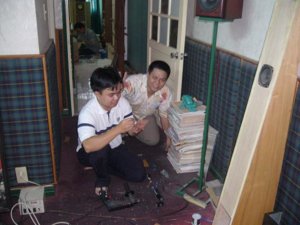

    Kẻ nói người làm , miệng thuyết giải tay thực hành .
    Không khí làm việc thật là nhộn nhịp .

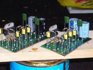

    Chưa tận tay DIY thì thôi chứ bước vào là tự nhiên đánh thức tính sáng tạo liền.
    Xin giới thiệu board TDA7294 của bác Busuavoi với tên gọi " Những cô gái chân dài "
    Đúng là niềm vui trong lao động , hóm hỉnh và thú vị làm sao !

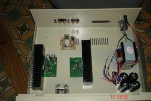

    Riêng phần em thì do làm theo mạch của bác Gmar, nên đang hàn các linh kiện vào mạch giữa chừng phát hiện thiếu con tụ 22uf, 2 con 680p, 4 con 1uf nên phải tạm dừng.
    To bác HungHKQ: nhờ bác gởi cho em cái file để làm bo nguồn.
    Em dự định bố trí linh kiện như sau, các bác cho ý kiến với.

    Những cô gái chân dài dài của em đã thay đổi 1 em chân dài khác ăn hình hơn. Hum nào nhờ bác Rumbeng chụp hình mẫu nha. Máy chụp hình của em bị toi ... LCD nên bó tay :(

    1. Bác Viagraless cho em hỏi cái nguồn mình nối dây như thế nào? 2 dây màu đen là điện 220V vào, dây hồng+xám+vàng là 30V ra, vậy còn 6 sợi dây bên kia cục biến áp là gì vậy (2 đỏ, 2 đen, 2 xanh dương). Hiện thời , em đã làm xong bo nguồn (xong từ lúc ở nhà bác Rumbeng lận), 2 bo TDA nhưng tới phần nguồn này thấy dây nhiều quá không biết phải nối làm sao hết?
    2. Sẵn tiện, bác Viagraless cho em hỏi luôn cách đấu dây mạch bảo vệ loa với. Nhìn vào kg hiểu hết phải đấu dây thế nào?

    Bác nên dùng loại 1000uf/50V hoặc > 50V bán rất nhiều ngoài Nhật Tảo ngay chỗ mua TDA cũng có, loại 16V sẽ nổ ngay vì dùng nguồn > +- 35VDC. Dùng điện trở loại nhỏ là được vì dòng chạy qua mấy con điện trở trong mạch không đáng kể. Loại 1/8 hoặc 1/16 Watt.

    Cục nguồn bác dùng trong hình hiệu gì vậy Bác?.

    Báo cáo các bác,
    Em đã thi công xong phần linh kiện và chassis. Chỉ còn phần cuối cùng là đi dây.
    Các bác post giúp tụi em (6 Amp TDA) sơ đồ đi dây trong amp tda nhé.
    Nhất là bác HungHKQ (đệ tử chân truyền (?) của bác Gmar).
    Sơ đồ càng trực quan càng tốt, vẽ tay cũng được, vì tụi em ko biết nhìn sơ đồ điện tử.
    Cám ơn các bác.
