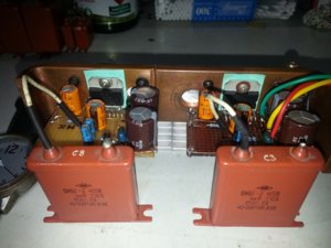

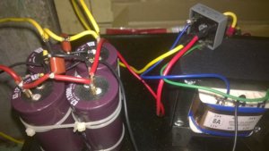

    rảnh rổi ko có việc gì làm :(

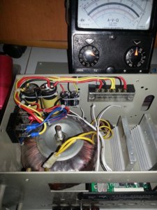

    làm tạm cái này vậy.chassis là hộp dk tụ bù cao áp với tiêu chí POINT TO POINT hehehe :)
    mới làm dc chừng này :(

    Làm con này cần gì cái VOM khủng thế, mang dao mổ trâu ra thiến ruồi.
    :lol:

    cái này là của mấy anh bộ đội bên không quân cho chứ vom thì em ko thiếu :D

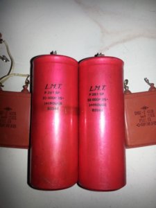

    chỉ tiếc cặp tụ này mà thôi(vôn hơi thấp :( ) 33k ufara

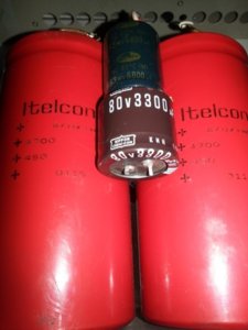

    Lọc nguồn xài một cặp từ 4k7 đến 6k8 là ổn rồi, tụ càng tốt tiếng càng vững vàng và hay, ham chi tụ lớn tiếng nó bì bì, đần thối ra ấy chứ lợi lộc gì đâu.
    7294 nó hay ở cái thanh thoát của giải cao, mid vừa phải và bass hơi yếu chút tùy cách ghép loa, giờ táng cặp tụ tổ bố vào nó biến chất, như thằng béo phì lại còn bị Down.

    vâng.em tôn trọng ý kiến của bác
    theo bác thì em nên dùng loại nào.em làm cái này để mang lên công trường nghe 8)
    nó phải làm việc trong môi trường khắc nghiệt...

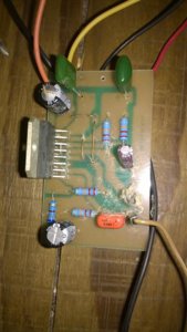

    mấy bác làm con này có trục trặc gì không, chứ với em thì đang gặp trục trặc nè.
    em xin được 2 boad về hàn theo sơ đồ lắp lk thì khi em cấp nguồn thì bị bùm. một boad nổ tụ boad nổ ic.
    em mua 2 con ic khác về thay và dò kỹ lại sơ đồ thì vẫn bị tình trạng như vậy, tháo ra hàn rùi tháo giờ cái boad nó banh chành rùi.

    Nếu chưa có điều kiện thì xài đỡ cặp 6k8 bên trên ấy, còn nếu có điều kiện mua cặp Rifa hoặc Aerovox chừng 4k7 hoặc 6k8 là ngon, cả ba cặp của bác làm phí công, gắn vào test thôi.

    mất 2 buối tối em mới làm dc chừng này :p

    mạch nguồn bác lam kiểu nào cho em tham khảo với.
    bác post cái hình coi thử.

    mạch nguồn là made in tự tui theo kiểu P-T-P
    em thấy nguồn của bác lắp đúng rồi.bác dò mạch TDA thật kỉ xem đúng chưa?
    pin 7-13 là v+ nối với dây màu đỏ
    pin 8-15 v- nối dây màu vàng
    pin 1-4 nối dây màu đen.các chân khác bác cứ làm đúng theo datasheet
    nổ tụ trên bo thì bác xem đúng cực tụ ko,điện áp của tụ phù hợp ko.hoăc do tụ đểu
    của em vẩn chưa cắm điện

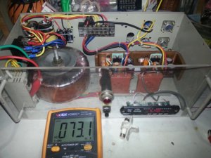

    báo cáo các bác đúng 23h hôm nay em tiến hành đóng điện cho đứa con
    tinh thần đầu lòng của em(trước đó em thắp 3 cây nhan và 1 nải chuối rồi ợ)
    em hồi hộp,run run,lo lắng...bật giò gà(í quên bệnh nghề nghiệp) bật công tắc điện :cry:
    ko thấy khói lửa,cháy nổ.ngoại trừ cây đèn power đỏ leo lét
    máy ăn dòng 73mA
