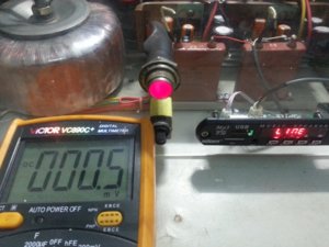

    vôn dc ra loa như thế ko biết có dc ko.khuya quá em chưa cắm loa
  2. gphu49
    gphu49 Advanced Member
    7/6/15
    422
    Q10,Sì Gòn, Việt Nam, Trái đât.
    Quá ok rùi bác ạ.:D
    Dc out càng gần 0vol cag tốt ạ.

    DC như thế kết quả đạt được đế 90 phần trăm rồi , nên dùng nguồn rời cấp cho Bo USB để giảm xì nhiểu

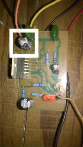

    mấy bác làm dễ dàng thế. e lam bị toi hết 4 con ic với mấy cái tụ.
    mà nge tụ nổ như pháo ấy.

  9. hoatinhyeu000
    hoatinhyeu000 Advanced Member
    7/5/15
    149
    mạch in thì em xin của bác VIA . linh kiện thì em hàn theo sơ đồ trong topic và cũng tra theo datasheet.
    nguồn thì em chơi ptp. vậy khi cấp điện vô là bùm.
    hình thì em có đăng ở trang trước ấy bác.
    mạch in của bác via là verson 2.0
    thnk

    Chào bác! Em dòm hình thì không thấy có sai sót( board Công suất),còn board nguồn thì em không nhìn rõ.Basc lưu ý là ở board công suất,sau khi ráp xong,gắn IC vào tản nhiệt bác phải ktra lại xem vỏ IC có bị chạm Mass không,vì có một board bị nổ IC,còn board bị nổ tụ thì bác ktra lại cực tính của tụ nhé!
    Lưu ý nữa là board nguồn sau khi ráp xong thì bác nên ktra kỹ rồi cắm điện chạy thử xem đã đúng chưa,sau đó rút điện chờ cho tụ xả hết điện rồi mới hàn board công suất vào.Bác gắn 2 con Trở loại 5K6/3W vào hai đầu của tụ nguồn(cả vế dương và vế âm) để xả tụ.Chúc bác thành công! :D
    Em cũng có xin chỗ bác Viagraless đc 3 board thì cả 3 board đều hoạt động không cháy nổ gì cả!

    Hình như con trong hình cắm ngược cực tính (không chắc lắm)

    Em nghĩ bác dùng tụ có áp thấp nên nó xì ấy,bác mà mắc ngược tụ với áp +/-40V thì chắc chắn có pháo trong nhà bác ý :mrgreen:

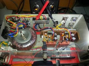

    báo cáo các bác sau 3 ngày tiến độ bị chậm lại do em phải đi "câu cơm" ạ :D
    hôm nay đứa con tinh thần đầu tiên iem chính thức nói tiếng người luôn ợ :lol:
    làm phát cho hoành tráng

    chúc mùng cụ nhé. nhìn ổn ra trò đấy ạ. :D

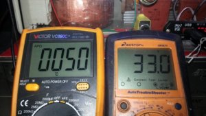

    sau hơn 30' nghe thử, em direct ko có buffer,pre nghe củng lọt tai trâu em lắm
    vcc em dùng 33vdc,nhiệt độ phòng khoảng 30o,em áp sát đầu sensor dò nhiệt
    sát heat stick khoảng 50oC

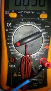

    Em cung có cái đồng hồ Victor giống của bác,em dùng cả mấy năm nay rồi mà chả biết đo nhiệt độ gì cả! :(
    Bác có cục xuyến ''Bé'' thế ạ! :shock: Cục này chắc thừa sức dùng cho dự án 5.1 luôn! :wink:

    nó đây bác,em đang phiêu đây :D
