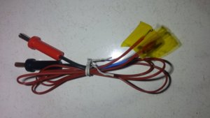

    Cụ cho cái hình chi tiết + hướng dẫn sử dụng luôn đi! Em đang quan tâm món này! :D
    Cái dây bán kèm cùng đồng hồ thì em cũng có,nhưng em chỉ toàn dùng để ktra bias(đo dòng tĩnh) của mạch công suất thôi,con vấn đề đo nhiệt độ thì................. :( Đầu dò nhiệt cụ mua ở đâu thế? :roll:

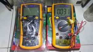

    cái nay đi theo vom mà bác.em thấy moden này có nhiều version lắm
    bác vặn khung quay về oC/oF rồi kẹp đầu dò nhiệt vào vị trí cần đo thôi
    em đả thử ở vòng gia nhiệt cảm ứng gần 400oC MÀ ko cháy dây đo

    cho em show hàng 1 chút(cái này ở bển gởi về cho em :D )

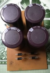

    làm nguồn cho tda7294 như thế này có được không mấy bác. nếu không đúng chỗ nào mong các bác sửa dùm e.
    thnk
  18. diyampli
    diyampli Advanced Member
    15/6/10
    6.542
    304
    Đúng nhưng diode quá bé cho hai cặp tụ kia. Bác sẽ được xem khoai nướng đó.
  19. hoatinhyeu000
    hoatinhyeu000 Advanced Member
    7/5/15
    149
    vậy thì phải dùng loại nào cho phù hợp bác ơi.
    bác chỉ dùm em chứ em mới bước chân vào DIY nên không rành lắm bác ơi.
    thnk

    theo chủ quan của em 4 diode 5A của bác thừa sức qua cầu :D
    nếu bác lăn tăn thì kẹp // mổi diode 1 tụ 102p hoặc 103p(1n or 10n)
    B+,B- cấp cho TDA nên lấy ngay tại đầu diode
    good luck

    Bác lỡ làm rồi chứ nếu không em khuyên bác không lên làm board nguồn làm gì. Bác xuống chợ nhật tảo mua một board. Board 2 tụ khoảng 60k, 4 tụ khoảng 70k ( board chưa kèm tụ ). các board có lợi là có sẵn mạch bảo vệ loa(có sẳn role luôn), có phần ổn áp +-12 hoặc +-15V để cấp cho mạch pre. Em ráp amply toàn mua board nguồn.

    Bác đúng là chủ quan quá và lại lại chỉ liều.
    Diode đó có thể bay bất cứ lúc nào khi khởi động. Nếu tụ xịn tra được mã ra dòng rip thì bác sẽ hiểu an toàn là gì.
    Thứ hai lấy áp ra ngay cầu diode là sai. Vì lúc đó thành phần gợn ac vẫn chưa được dập phẳng và hơn nữa tụ sẽ mất công dụng vì không được nạp xả.
    Giá trị tụ lọc xung của bác quá thấp trong audio.

    em thấy cũng khá ổn, tuy nhiên mấy con đioe em thấy không hạpem thì chỉ cần 4 em MUR860 (8k/1) ngoài chợ nhật tảo, gắn vô là yên tâm r ạ :D
    em cũng làm cái nguồn y như bác nhưng gắn bo đục lõ (4 cục 10kuF)dùng test mấy quả mạch công suất cỏ cũng ổn lắm :D :p

    ui nhiều lời góp ý quá em cảm ơn các bác nhiều nha. vậy là nguồn này của em chưa ổn hjhj.
    vậy bác nào file mạch nguồn nào hoàn chỉnh và ngon hơn thì cho em xin di. em ủi lại vậy.
