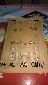

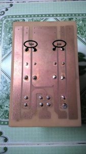

    bác không cần ùi lại mà làm gì cả, bác ra NT mua 4 con MUR860(8k/1con) về thay vô 4 con diode đó rùi khoan thêm hoặc hàn thêm vào 2 con tụ 104 nữa là ổn rồi, em nghĩ tda7294 này cùng không cần cầu kì lắm về nguồn đâu :p

    Đúng rồi đó bác ko cần làm lại đâu, thay 4 diode với thêm 2 con tụ 104 nữa là được. Bác có thể gắn them cái đèn led báo nguồn nữa

    nếu có dk bác chủ thêm 2 tụ 104(100n) vào 2 vế của nguồn nó sẻ dọn dẹp hết nhưng gì mà 4 quả tụ trên

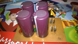

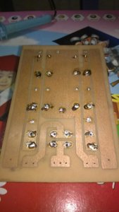

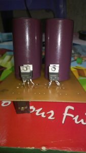

    em mới xin được mấy con RHRP860 em thay cho 4 con diode kia. em hàn lại như thế này đúng chưa mấy bác ơi.
    thnk

  6. hoatinhyeu000
    hoatinhyeu000 Advanced Member
    Tham gia ngày:
    7/5/15
    Bài viết:
    149
    Đã được thích:

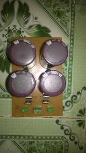

    tiếp cái hình nữa để coi cho rõ................................

    uh chuẩn rồi ạ, bác lắp vô chạy ầm ầm chả ù xì gì

    bác xem kathode có phải pin 1 ko,em ko rành loại diode này :oops:
    nếu đúng thì e là bác lắp sai cực.nên dùng vom xác định cho chắc :D

    cách đơn giản nhấ là bác tháo 4 con tụ lớn ra. để mấy con nhỏ lại rồi cắm điện. lấy đồng hồ đo áp là bác biết được cực âm dương rồi. sau đó gắn tụ trở lại cho đúng chiều. khỏi lo nổ tụ

    vãi quá, thật là mất công, trước lúc lắp vô đã phải xác định được +- rồi chứ,chắc VOM để đó ngắm ạ :D
    đo diode cũng không song là hỏng rồi :x

    @hoatinhyeu000 em nhìn thấy không lầm thì bác lắp trái nhau tụ với diode rồi ạ, cẩn thận hỏa hoạn, ban chiều không để ý nhỉ, bác làm ơn xem lại phát, K của diode nối với dương tụ chứ nhỉ :(
    xem kĩ lại mới phát hiện ra ạ

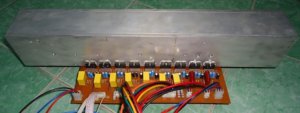

    Chú amp làm cho thằng bạn :D
    Chạy 4 TDA7294 bridge, nguồn AC 54VCT. Chất âm cũng khá lém, tiếng mạnh mẽ đúng bản chất chạy cầu :p , tuy nhiên nghe lâu thấy mau chán vì đã trót... chơi class A :lol:

    nhìn cũng ổn lắm cụ ạ,
    boar này bác order của sieuthiav hay sao vậy ạ? :D
