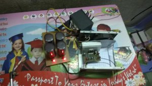

    9 con tda 7294 ( amply 7.1) 7 kênh mỗi kênh 1 con, kênh sub thì ghép kiểu cầu.
    Chạy chơi ít bữa em phải tách ra nhiều board cho dễ tản nhiệt chứ để vậy nó nóng ghê lắm.
    Theo lý thuyết thì 100W/1 con 9 con thì nhân lên thôi. em dung cục biến thế 25A để chạy nó đó.

    à, nghe hấp dẫn nhỉ, ak mà không biết bác cấp tín hiệu cho nó kiểu gì ạ, không biết có phải dùng card âm thanh không ạ
    em không hiểu mảng dùng card này lắm ạ

    phải dùng card âm thanh chứ, hoặc nếu dùng máy tính bàn đới mới thì đa số cũng có đủ 5.1 hoặc 7.1 sẵn trên main rồi. Mua loa cũng thấy duối bác ạ. Chót dại làm một lần thôi không làm nữa.

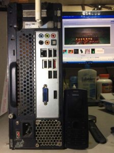

    bác làm cái này nhét gầm gầm giường cho gọn.đầy đủ cổng kết nối thời thượng. :D
    nhưng nói thiệt bác đừng buồn nghe nhạc onboard thì như đấm vào lổ nhỉ :(

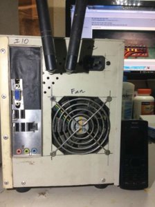

    em củng xin góp vui tí ợ.case em tự DIY thỉnh thoảng nghe mp3 :lol:

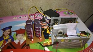

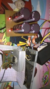

    cuối cùng con TDA7294 của em đã cất tiếng ca vao 7h15 tối qua. sau khi lắp và bị nổ toi hết 4 em 7294 lúc đầu cứ tưởng là do minh hàn sai lk và nguồn. nhưng không phải vậy mà là mua trúng IC "dỏm". sau khi được bác songiangct1985 tư vấn chỉ cách kiểm tra và chỗ mua IC nên con TDA7294 của em đã cơ bản hoàn thành.
    giờ kiếm chassis nhốt nó vào đi dây nữa là ok....
