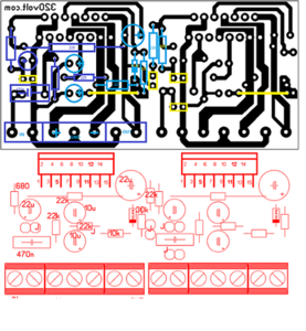

    em có tấm hình, bác nhìn theo mà hàn, đảm bảo hàn phát ăn luôn( vì em cũng hàn theo nó và đã chạy rồi ạ)

    theo cái hình của em ý, bác hàn dọc xuống là được, không biết bác hình dung ra cái bo đồng mà người ta đục lỗ sẵn chưa nhỉ, cứ canh trên đó mà cắm hàn khỏi mạch in làm gì cho mệt ạ. bo nhỏ không phức tạp bác cứ làm vậy đi,

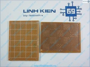

    cái đường màu vàng bác vẽ là hàn bằng dây chì hả bác?
    còn cái bo đồng chắc cái này ? chổ em thấy có bán mỗi cái này

    -2cái màu vàng dài nhất là jum đó bác, bác dùng dây đồng hoặc chân led cắt ra nối 2 chỗ đó lại,
    -những cái màu vàng còn cũng là jum nhưng là loại cắm rút, nếu bác thích nó đánh cầu (x2 công suất thì nối cái đó vào)
    không thì khỏi cắm thì nó là stereo theo ý bác
    -bác mua loại bo đục lỗ sẵn nhưng là lỗ riêng biệt ý nhé, lỗ 1 thôi là được ạ, khi nào rảnh mua lk rùi hàn đi
    có gì khó khăn bác cứ hỏi.
    -cứ hàn theo cái hình đó là chạy à, em đã làm rồi nên mới dám bảo bác.
