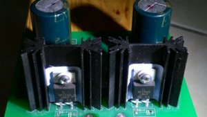

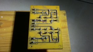

  23. hoatinhyeu000
    hoatinhyeu000 Advanced Member
    7/5/15
    149
    em hỏi xxx tí. mạch gì vậy bác, cho em xin cái file ui. có thể em có việc dùng đến..

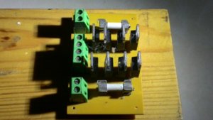

  24. nvkhoahcm
    nvkhoahcm Advanced Member
    3/8/09
    1.409
    86
    Tân Phú - HCM
    Mạch nguồn đôi.... :D
  25. gphu49
    gphu49 Advanced Member
    7/6/15
    422
    Q10,Sì Gòn, Việt Nam, Trái đât.

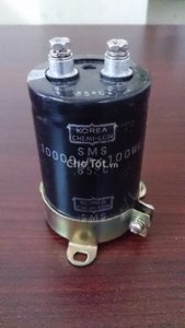

    MUR860.......
    cho em hỏi quả tụ chemi-con 10000UF 100v làm được gì không ạ
    chất lượng em nó thế nào ạ
