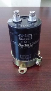

    Làm lọc nguồn, ngoài ra có thể dùng để chọi...Nó bự nên chọi cũng chết chó chứ chả chơi.
    Làm lọc nguồn thì loại này nếu là hàng mới thì tốt rồi.
    Còn đồ cũ thì hên xui. Đo mới biết, mà em đo tụ cũ xui nhiều hơn hên.
    Xui là vì như thế này: Thời gian sử dụng tầm 15.000 đến 20.000 giờ. Gặp trúng thứ máy công nghiệp chạy 3 ca, sau 3 năm nó thải ra là đa phần toi hết.

    Em thấy rao bán 50k/1. Hôm nào sang xem chắc phải mượn cái đh đo tụ mới được. Mà tụ to quá đo chắc không được, thang đo có 2k. Hay là đấu lộn cực xem nó nổ thì còn tốt đúng không anh nhỉ.. :lol:
    chỉ sợ vác vè lại ấm ức trong lòng thôi ạ...:(

    Đo dung lượng không thôi chưa đánh giá được. Đo ESR nữa thì may ra.

    Esr là gì anh? Em chỉ cần nó đừng có sai số cao quá với lại cục to chứa cục nhỏ....là ok rùi ạ. :D
    còn đồ em làm cùi nên cũng không nổi hái end. Không cần chính xác lắm ạ

    Esr là nội trở của con tụ. Esr càng nhỏ tốc độ nạp xả tụ càng nhanh đáp ứng bù áp tốt. Ngược lại....
    E thấy con tụ này hình như là đã bị nổ rồi thì phải. Cái lỗ nhỏ nhỏ đó thường có miếng cao su cứng nếu chưa nổ thì miếng cao su dó gần ngang mặt tụ

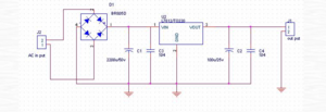

    bác nào biết cách chuyển đổi 12ac sang 12dc không ah?
  12. songiangct1985
    songiangct1985 Approved Member
    7/1/11
    36
    Quận 9, TP Hồ Chí Minh
    Bác chỉnh lưu => dung tụ lọc => dung ic ổn áp để ổn áp 12V như mạch trong hình nếu cần chính xác điện áp 12Vdc

  13. prnguyenbinh
    prnguyenbinh Advanced Member
    27/11/13
    235
    thank you sir! cho em hỏi thêm mấy cái em khoanh tròn là linh kiện như thế nào ah?

    quan trọng 12vdc bác dùng cho mục đích gì?
    dòng 78XX,79XX,là ổn áp tuyến tính(regu line) hiệu suất kém dòng max khoảng 1A
    nếu cần dòng lớn hơn thì dùng ổn áp ngắt mở(regu swich),dòng max phụ thuộc đầu
    vào,hiệu suất khoảng 80% :p

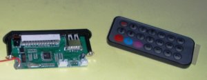

    dùng cho board mạch phát nhạc bằng USB
  16. hoanthiendng
    hoanthiendng Advanced Member
    22/2/15
    230
    vậy thì bác dùng 78XX cho nhanh,đơn giản.đủ đáp ứng yêu cầu
    note:bo usb mp3 trên hình như dùng 5vdc.78XX nên kẹp thêm

    em mua loai 12vdc, bác cho em cái sơ đồ đơn giản và list linh kiện để em mua về làm ah
  18. songiangct1985
    7/1/11
    36
    Vậy bác dung cái mạch em đưa lên là ok rồi. hai cái bác khoanh tròn là cầu diode và ic ổn áp. Bác xuống chợ hỏi mua cầu diode 1 hoặc 2 A và Ic ổn áp 7812 ( nếu dung 5V thì mua 7805) mua đầy đủ linh kiện chắc hêt 10K. Bác nhớ mua tản nhiệt cho con ic ổn áp 7812. C 104 là tụ điện nhé bác.
