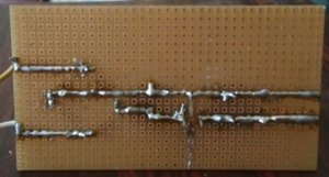

    em đã làm xong rùi bác songgiangct hihu. Vui phết

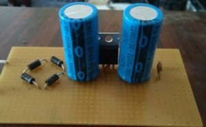

    Cắm điện, đo output + sờ thử con 7812 coi nó nóng lắm không, ra 12vdc là ok

    Bác kiếm miếng nhôm tản nhiệt cho con 7812 nữa chạy cho đỡ nóng

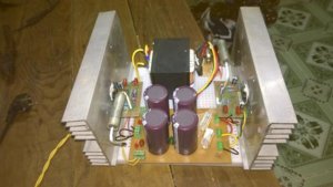

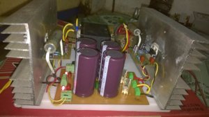

    lụi cụi cả buổi tối xếp con 7294 lại cho gọn xài đỡ vậy hjhj

    Nhìn ok lắm chứ bác nhỉ...
    bác kiếm đâu mấy quả tụ dầu vậy ạ... to tổ chảng.

    được tặng bác ơi.. :)

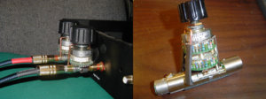

    Gọi là cái gì nhỉ. Biến trở bước gì gì đó hả bác... em chửa biết kiếm ở đâu.:(

    Mấy mạch này em không có tìm hiểu bác ạ. Vì ý định em không có làm âm sắc. Nhạc sao em để nguyên vậy thôi ạ.
    nhưng bác muốn làm thì nên làm với ic đi ạ.. có mấy mạch không sài ic mà dùng trans em thử nhưng không chạy được ạ.
    bác làm với ic cho quen tay, mới nhanh lên tay trong việc xem mạch và đọc datasheet chứ ạ.
    4558 là dễ ăn nhất rồi ạ.
