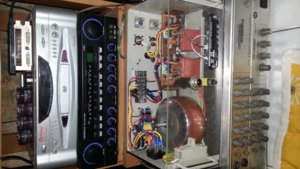

  16. hoanthiendng
    hoanthiendng Advanced Member
    22/2/15
    230
    các bác nên làm chuồng trước khi DIY
    của em vẩn còn thiếu nóc :p .mặc dù làm chuồng trước
  17. songiangct1985
    songiangct1985 Approved Member
    7/1/11
    36
    Quận 9, TP Hồ Chí Minh
    Bác làm nhìn cũng hoành tráng nhỉ, em thi ra bác thợ mộc gần nhà nhờ đóng cái vỏ gỗ hết vài tram k bỏ vào cũng ok lắm, mà bác kiếm đâu ra cái miếng đồng ngon thế

  19. hoanthiendng
    22/2/15
    230
    tất tần tật đều là cây nhà lá vườn.ngoại trừ cặp TDA và board mp3 là em mua :D :mrgreen:
    đồng là thanh cái tủ điện CN,chuồng là hộp dk tụ bù cao áp em mode lại hehe
