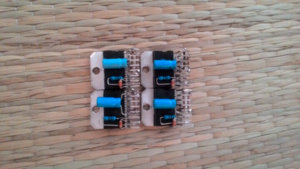

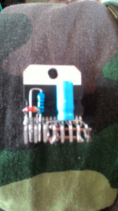

    Hì hục cả buổi trưa ngồi p2p tda7294 bridger, chưa biết chạy hay không nhưng đói meo đói mốc rồi ạ. Onl dt ko chỉnh ảnh để up dc, các bác thông cảm, :(
    bridger 2 kenh, sub đánh mono làm song cả rồi tối ngủ dậy sông điện là song ạ.:)
    chào các bác em đi ngủ.:D

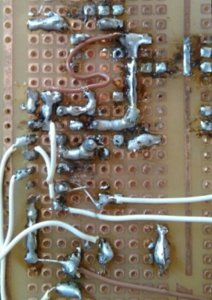

    Bác Gphu ơi em làm tới đây rùi, keke cũng lắp đủ hết rùi test bằng cách nào đây bác? nhìn ghê quá em ko dám thử bằng điện hehe

    Cụ kiểm tra lại cái dây nâu ý nó bị lem thiếc rồi sợ nó chập đấy

    Nhìn bo của bác em thấy hơi bị ngại đấy ạ. Nhưng mà không sao cả, bác làm các bước này dùm em....
    bác dùng đồng hồ đo thông mạch xem các chân cấp nguồn có thông nhau không (c
    hân 13 với 15 đấy ạ) nếu không thông thì bác lấy xăng và bản chải oánh răng chà cho sạch các vết cháy , đen thui trên bo đi cho dễ nhìn, dò xem đủ lk chưa, tụ có ngược cực không, các mối hàn có bị bong cái nào ra ko ... sau đó tiến hành nối nguồn vào....
    theo kinh nghiệm thì phát đóng điện đầu tiên bác ghim vô 3-4s rùi rút ra. Sờ nắn xem ic tụ các loại có thằng nào nổi máu nóng không, nếu thấy cháy nổ thì xem lại từ đầu không thì tiếp tục..... phát đóng điện tiếp theo thì bác cắm hẳn luôn, dùng đồng hồ đo DC xem có bị dò ko, nếu thang đo ~0 thì ok. Cắm loa vào, chạm thử ngõ input( chân 3 ic) ...rẹt...rẹt, ko ù xì gì thì thành công luôn ạ...
    bác đưa cái bo nguồn bác lên em xem thử nhé...
    bác cứ mạnh dạn đóng điện, phần em tối nay em showw ạ..
    chúc bác thành công.

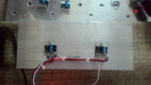

    Em mới làm tới đây thôi ạ.. tối tiếp tục ạ. Em không có làm bo nên cũng khá gọn.:)

    Trong datasheet có cái sơ đồ oánh cầu ấy ạ. Em làm theo cái đấy nên 4 con, còn vài còn R nữa lắp ngoài ạ.:) đang lười quá chưa động chân động tay được ạ

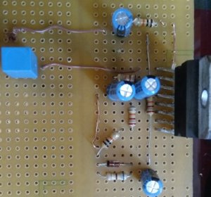

    Cảm ơn bác quá khen, tý em lắp nốt rùi shoow hẳn lên ạ.. mỗi tội dt cùi mít quá mờ câm, cụ trương triển khai chưa??

    À em xong rồi em đục lõ trên tấm phíp bắn linh kiện trên đó nghe cũng ổn

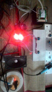

    Mới dc 1 kênh. Lắp phát ăn luôn ko ù xì gì cả.. trời tối quá hôm sau tiếp ạ.:)

    Em đã hoàn thành 2 kênh rùi ạ. Nhưng chả hiểu sao kênh 2 nó hơi xì. Xì xíu, lắp y chang kênh 1, rảnh rỗi lắp.
    bác prnguuenbinh chả biết sông điện chưa, bác rửa sạch đi rùi dò lại mạch phát nữa đóng điện là ok ạ. Con này không khó lắm. Bác thấy em p2p bridger vẫn chạy phà phà mà.. chịu khó xem xét nha bác..
