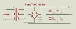

    Bác gphu cho em xin cái sơ đồ bo nguồn với! em xài tăng phô 10A 30-0-30
  10. gphu49
    gphu49 Advanced Member
    7/6/15
    422
    Q10,Sì Gòn, Việt Nam, Trái đât.
    nguồn thì bác sài bo đục lỗ đi đỡ phải ủi, tận dụng cái bo cũ của bác có sẵn đấy..

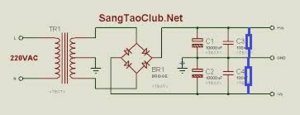

    bác lắp thêm 2 con trở tầm 3k 2w song song với 2con tụ ấy làm trở xả tụ . tụ lớn nạp đầy tương đối nguy hiểm nếu bác vọc nhiều :? :?
  12. prnguyenbinh
    prnguyenbinh Advanced Member
    27/11/13
    235
    đấu trở song song sao bác ơi? Cho em cái hình minh họa,
  13. gphu49
    7/6/15
    422
    như này nè bác :D

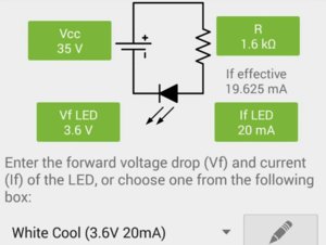

    em thì đâu cái đèn vào để vừa báo nguồn vừa xả luôn, cho nó máu :lol:

    ý em là đèn để báo nguồn ấy mà, mắc nối tiếp 1 đèn led siêu sáng với con trở 10R vào nguồn +- của bác ý để biết là 2 vế +- có nguồn vừa để xả và trang trí luôn :lol:
  16. prnguyenbinh
    27/11/13
    235
    Cho em xin cái hình minh hoạ bác gphu ơi ! Con điện trở 10 ohm hả bác?
  17. [M]issyou
    [M]issyou Advanced Member
    11/5/10
    928
    31
    Lắp led nối tiếp trỏ 10R đảm bảo led ra đi trong vài nốt nhạc
  18. nvkhoahcm
    nvkhoahcm Advanced Member
    3/8/09
    1.409
    86
    Tân Phú - HCM
    Được vài nốt nhạc là siêu led rồi...
    Em tính cho led siêu sáng nè...
    Còn led thường thì tăng thêm giá trị điện trở lên nhé.
  19. vandk
    vandk Advanced Member
    24/12/11
    1.288
    Tây Đô
    Led thường thì nối tiếp trở 4K7 hoặc 6K8 là ok, còn led siêu siêu siêu...sáng thì...em hong biết!! :)
  20. gphu49
    7/6/15
    422
    Hehe.. các bác nói em mới nhớ.. cục nguồn test em sài 12vac nên găm có 10r thôi. Sáng ổn
    Cục chính chạy 25vac em găm tới 20k mới chịu được.. bác cú cắm vào, tèo vài con led mới hiểu ra được là cần giá trị bao nhiêu để led sáng.:)
