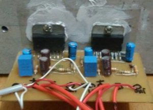

    mạch ủi sai lầm lúc mắc linh kiện là rất ít bác gphu ơi. 1 con chạy 1 con không
  2. gphu49
    gphu49 Advanced Member
    7/6/15
    422
    Q10,Sì Gòn, Việt Nam, Trái đât.
    Bác ủi cái file em đưa dug k ạ. Có những cái jum bác tháo ra cho chạy mono, đo thử xem chân v+ và v- nó thông nhau chưa, ic chết thì 2 chân nó thông,
    Ic chết thì chỉ còn cách mua mới thôi ạ. Không sửa ic dc.:)

    em đâu có đầu con lại với nhau đâu bác gphu, cho chay stereo mà, do 2 chân nguồn 13-15? mà thông là chết rùi hả bác
  4. gphu49
    7/6/15
    422
    Thông nhau là chết, ko thoobg là sống bác ạ..
    bỏi vậy em đi mua toàn đo luôn rùi mới lấy :)
    Ic chết chỉ còn cách thay thôi bác ạ.:D

    giờ hát có 1 bên em buồn quá mấy bác ơi, con lm1875 nghe có được như 7294 hem vậy mấy bác? ở chổ em có bán em này
    phải chuyển dự án thui, mỗi lần mua tda7294 khó khăn quá đi
