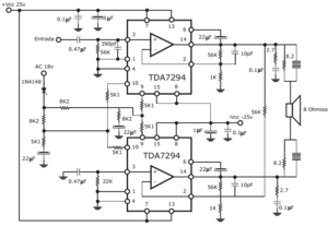

    chào mọi người. em mới tập chơi ampli, và đã làm được mạch với con tda7294 như hình mạch bị biến tấu so với datasheet . vấn đề là với mạch dưới em cấp nguồn 35vdc trong khi mạch gốc cấp nguồn 25vdc, khi mở trên 30% volum thì nhạc có rè giống như màng loa bị rách ấy (loa 8ohm 2 tấc rưỡi). vậy cho em hỏi có phải cấp sai nguồn nên nó bị rè hay là do vấn đề khác, tiếp theo là em hỏi cách khắc phục như thế nào, nếu cần phải thay linh kiện lại thì những linh kiện nào cần được thay cho phù hợp với nguồn 35vdc, xin các anh chú bác giúp đỡ.
    mạch nguồn em đã sử dụng 4 tụ 10000mF, cục biến áp xuyến lõi nặng 4.5kg tự cuốn full đồng, dây thứ cấp 2mm
    nếu tiện thì có thể đánh dấu những chỗ lưu ý trên hình giúp em.
    email: hetroi314@gmail.com

    chào bác ! con này cấp nguồn 50V mở nó còn không bị rè. chỉ có tiếng hơi chói tai thôi. Bác gỡ cặp điện trở và tụ lọc ngõ ra(2.7 ôm và 0.1uf) ra thử xem nhé.

    Em xin mạn phép phát biểu liều như này.
    Bác nên làm mỗi em 1 kênh sau đó mới làm cầu và bác nên kiếm mấy con tụ input và bootstrat ngon 1 tý sẽ cho chất âm rất sáng.
    Bass TDA 7294 thì ko được bằng như LM3886 nhưng về mid và treble rất đẹp.
    Vấn đề bị rè ù hay nghẹt múi do bác đi Mass chư đúng hoặc dây tín hiệu đầu vào chưa chuẩn. Bác nên đi mass sao và tập trung về 1 điểm chung. Em cấp +-50 VDc không bị sao nhưng tiếng ko đẹp.

    em cảm ơn trước. em đã làm mạch một con và mạch cầu con TDA này rồi và chạy rất tốt mở max volum vẫn trong trẻo sáng suốt (35vdc) bởi vì mạch đó em lắp linh kiện y chang như datasheet, sau đó lang thang mấy trang nước ngoài thì gặp biến tấu này và làm thử thì mạch này thêm các phần lọc và thay đổi lại thông số gần như toàn bộ so với datasheet và chỉ cho chạy với 25vdc, khi làm xong em cho nó chạy với 35vdc thì lại xảy ra hiện tượng rè rẹch rẹch khi mở hơn 30% volum, em phân tích mạch hơi dở nên mới hỏi mọi người xem vấn đề nó là gì. em test hai mạch cầu rồi tụ input hay các thứ ngoại vi đều giống nhau cả chỉ khác mỗi cái mạch. phải giải quyết được cái rè rè kia thì mới đầu tư vài linh kiện quan trọng nữa ạ
