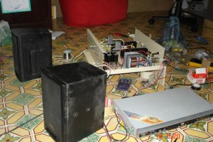

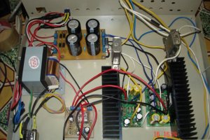

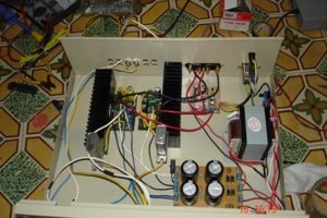

    Cuối cùng thì con TDA cua em cũng cất tiếng chào đời, may mắn không bị ù xì gì hết. Với dàn test như trong hình thì cảm nhận của em là âm thanh mạch mẽ, bass cực mạnh...
    Các thông số như sau:
    -Điện vào 30V
    -Qua bo nguồn có tải 39,3V

    Chúc mừng bác Nokia123a: Chiến thắng liên tiếp trong hai ngày !

    Chúc mừng Bác Nokia123a. Cặp tụ dầu chổng ... lên trời như toà tháp đôi hoành tráng quá. Hôm qua em đi công tác đột xuất nên lỡ hẹn mấy cặp tụ này...

    Xin chúc mừng bác Nokia123a đã hoàn thành dự án!
    Bass cực mạnh có lẽ là nhờ tụ dầu của bác Gmar đấy :D :D :D

    Nói không phải khen chứ bác xứng đáng được khen : Amply " ăn ở sạch sẽ ".

    Tụ dầu không biết có tân trang lại không sao thấy lóa mắt quá :lol:

    Hình như amp của bác Nokia xài mạch in của Via thì phải ??? tuy nhiên trôn nó kỳ kỳ sao ấy, bố trí linh kiện không giống thiết kế của em lắm, bác vui lòng cho biết có biến thể gì không ạ?

    Không phải đâu bác ơi, bo này Made in Gmar, em nhìn cái layout quen lắm!

    To bác VIGLess: mạch in của em do bác Rùm cung cấp, là mạch in của bác Gmar ạ. Hơi bị tốn linh kiện hơn mạch của bác, em phải làm 3 vòng chợ NT mới đủ đó.

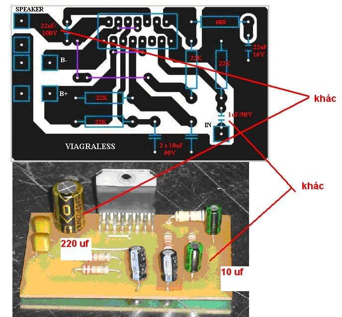

    Sao em thấy cái hình mạch của bác Via ghi chỉ số linh kiện khác với một số linh kiện của 1 bác nào đó đã làm, các bác xóa mù cho em cái. Em ra hỏi mua tụ mà chả quan tâm đến ĐIỆN THẾ nên họ quảng cho 1 đống, đành phải cầm, vậy nếu ĐIỆN THẾ của tụ to hoặc nhỏ hơn yêu cầu thì có sao không ạ. À mà em cũng chả thấy cái tụ input 0.47uf nằm đâu hả các bác? Em dốt lắm các bác ạ. (các bác xem hình ở dưới nhá)
    Khổ lắm, trót dại nghe con TDA7294 của bác Ngocthien xong rồi chán không muốn tìm mua amply khác nữa. Tuy cái amply đểu nhà em nghe vẫn thấy vừa tai nhưng vẫn cố "Towards the Digital Future" xem sao
    Kính!

    Hí hí, xin lỗi bác Bến Tre nhé, số là cái sự phổ biến quá cỡ của TDA7294 tại VN đã tạo ra khá nhiều dị bản, làm cho bác bị confused 1 tí hè.
    Mà bác tinh ý thật đấy, khác nhau tí đã bị bác bắt giò rồi, nhưng xin cứ yên tâm vì các giá trị tụ, trở được biến đổi cho chất âm khác nhau theo ý thích của khổ chủ, bác có thể down load cấu hình của IC để hiểu thêm lý do.
