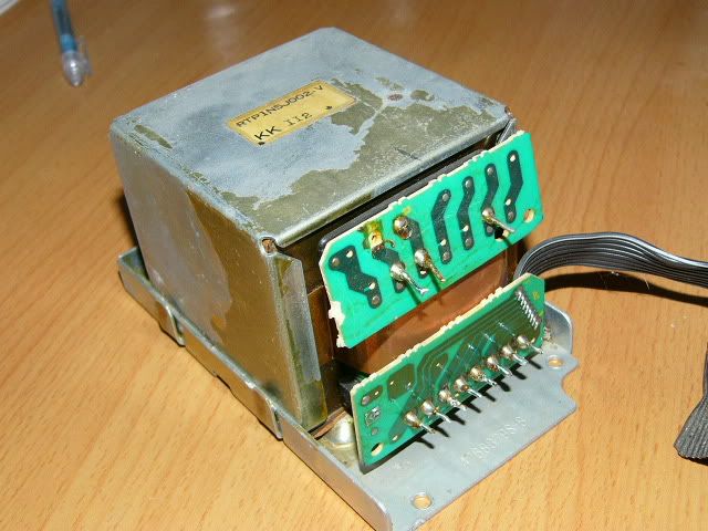

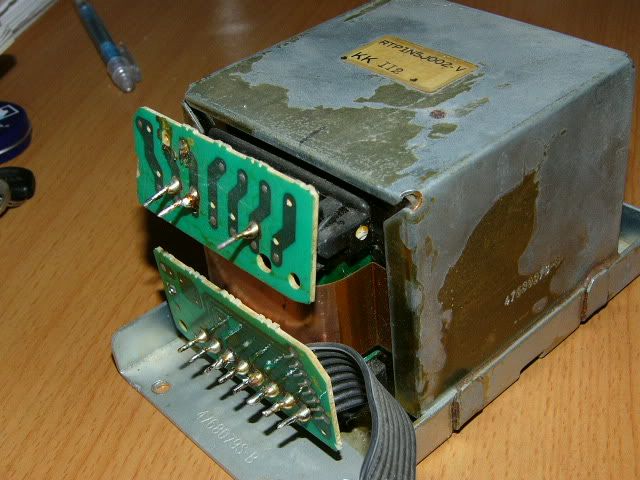

    Em quyết định làm chú TDA7294. Linh kiện đang có gồm
    Bộ nguồn (dỡ từ bộ ampli cũ làm từ ngày xưa )
    Biến áp(1 biến áp Xuyến của Nga xô 200W, 1 biến áp của Nhật 500W)

    Chú này to phết, nặng ra trò.

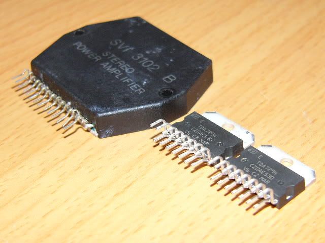

    Trưa nay em ra MC làm ngay 2 chú, mỗi chú có 21 khìn thôi các bác ạ :D .
    Tưởng em nó to béo thế nào hóa ra nhỏ nhắn ra phết, híc 2 em mà không bằng 1 chú SVI3102 :roll: Em định làm luôn 5 chú làm quả 5.1 cho nó máu
