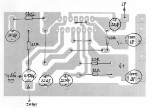

    Các bác duyệt dùm E với!!!
    Kính thưa các Bác,
    Trưa nay E vừa đc Bác Gina tặng cho 2 vỉ mạch TDA7294 nhưng vì sơ đồ chạy mạch hơi khác sơ đồ của bác GMAR cho nên E vẽ lại sơ đồ các linh kiện theo sơ đồ mới. Các bác review, sau khi các bác bảo OK thì E mới dám hàn.

    Đúng rồi đó bác, tuy nhiên không cần 2 con tụ 1000uF đâu vì đã có bộ lọc tới 12,000uF bên ngoài rồi, bác cho nó 1 đôi tụ mica 0.01/50V là đủ.
    Xin lưu ý, do mạch in làm bị hơi ngược 1 tí chút xíu, bạn vẫn hàn linh kiện bên thuận, nhưng IC thì bên mặt đồng nhé. ( xem hình )
    Chúc bác sớm hoàn tất sản phẩm.

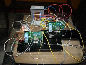

    TDA7294 của Loacatset (theo trường phái ThanhTruc :D )
  25. Natilus
    Natilus Advanced Member
    4/12/05
    130
    Q7, Hồ Chí Minh
    Khóc có hay không Bác Bom ơi, có lè nhè gì không?
