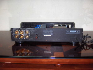

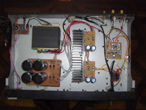

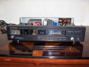

    Các Bác ơi,
    "em" nó đây ạ. Em đã test thử: trung và tép hay nhưng Bass thi chưa được mạnh mẽ. Liệu có phải do Em dùng đôi tụ dầu 0.5MF lắp ở input không ạ? Các bác tư vấn giúp Em.

    Phải có đó , xem thử ai đó ở HN có đem về mà thử .
    Hình như : Nhôm tản nhiệt hơi nhỏ ??

    Bác thử thay tụ vào bằng tụ dầu 1uF hay 2uF(ngoài chợ giời nhiều lắm). Tụ nguồn của bác là bao nhiêu, nguồn đo được bao nhiêu Vôn?

    Lọc nguồn Em dùng 4x10.000MF, nguồn đo được -+40VDC. "Nó" còn có hiện tượng nếu Em đi chân đất mà sờ vào cán của Volume thi hơi ù nhẹ, Em chưa nối mass cho sắt-xi, nêu mà nối thì nối từ cọc 0v xuống sắt-xi có phải không các bác(qua một con tụ gì đó). Em thấy của bác Mission 752 dung tụ vào 10MF thì phải.

    Bác lấy điểm mass ngay chỗ tụ lọc nguồn nối xuống chassis là xong.
    Em thấy tụ liên lạc của bác hiền quá, bác ra chợ kiếm đại 1 cặp tụ loa TQ giá trị khoảng 1uF/100V là đủ bass ( loại mới chữ vàng, chân ra 2 đầu ấy ) . Sau này kiếm được cặp tụ Vitamin Q là OK.
