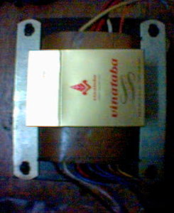

    Không có máy ảnh để chụp, tối về lấy điện thoại chụp tạm lên cho các bác nhìn cái biến áp vậy

    Em gửi cái ảnh biến áp đây, chụp bằng con di động còi nên hơi mờ, he he

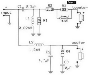

    Cho em hỏi cái này...
    Em đang lắp theo cái mạch này để có thêm bass nhưng ko biết làm thế nào để có được mấy cái cuộn dây kia.
    Bác nào chỉ cho em với.

    Re: Cho em hỏi cái này...
    Trong loa của bác đã có mạch lọc thụ động rồi mà, nếu vẫn thích làm, bác ra chợ trời chỗ bán loa TQ chắc chắn có mấy cuộn dây đó đó

    Cho em hỏi thêm nha.
    Thế có cách nào mình tự làm được mấy cuộn này ko nhỉ. Ví dụ dùng dây đồng cỡ bao nhiêu, quấn vào lõi nào, và quấn mấy vòng nhỉ?
    Em nghĩ cái nào mà diy được thì mình diy. Mà làm thế nào để tóm được ông Henry này nhỉ, í em là có cách nào đo được ko.
    Chưa biết nên em hỏi, bác Via thông cảm nha

    4. Biến áp: Em mua được một cuc biến áp 220V, 30V-0V-30V, 5A. Cái này sài được chứ ạ. Vì khi cấp điện em đo được đầu 30V là đúng 30V (chưa qua cầu nắn lọc gì cả).

    4. Như thế là chạy hơi sát mức áp chịu đựng !!!
